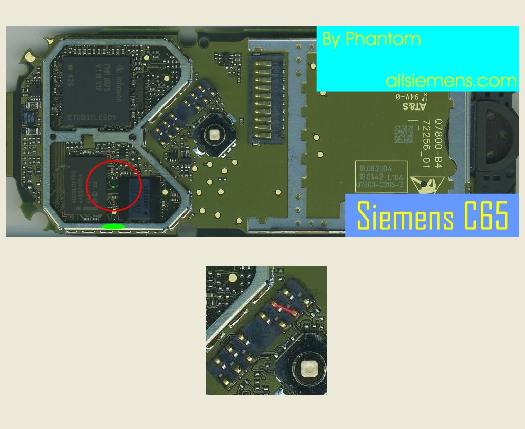

    Masz testpointa i "power on" w załączniku.
    Testpointa łączysz z masą rezystorem 10k-50k. W SST ładujesz flasha, gdy będzie pisało "power on" czy cos w tym stylu, łączysz na chwilkę styki klawiatury pokazane na screenie nizej (tak jakbyś wcisnął czerwoną słuchawkę). Gdy telefon zacznie się bootować należy rozłączyć tp (odłączyć rezystor). Telefon zacznie się flashować. Popróbuj kilka razy bo pewnie troche minie zanim trafisz we właściwy moment odłączenia tp.

    Czty w TP od C65 trzeba laczyc GND do masy przez Opornik 10-50Kohm czy bezposrednio do masy "zwora"??? probowal ktos bezposrednio polaczyc??? Bo z opornikiem jakos strasznie ciasno ;)
