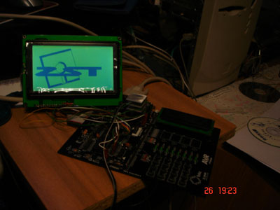

    #9 2223725
    desa
    Posty: 83
    Pomógł: 8
    A tak wyglada teraz moj zestaw edukacyjny.
    • Zestaw startowy z mikrokontrolerem ATmega 8535 i programatorem AVR ISP - porady? DSC01549a.jpg (44.88 KB) Musisz być zalogowany, aby pobrać ten załącznik.
