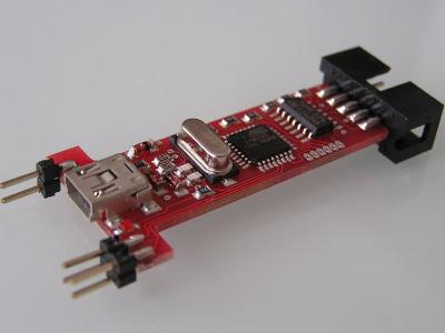

    Znalazłem kilka wersji programatorów STK 500
    Nr 1 Cena 46zł
    Płytka testowa AVR - ZL2AVR lub inna jaką wybrać.
    Protokół AVRISPv2 (kompatybilny z STK500v2),
    interfejs USB 2.0 lub USB 1.1
    konwerter RS232 <-> USB (TxD, RxD. Dowolna konfiguracja parametrów transmisji),
    przełączanie miedzy programatorem a konwerterem za pomocą jednej zworki,
    podwójne zabezpieczenie portu USB komputera (przeciwzwarciowe i przepięciowe),
    sygnał zegarowy 6MHz (3 pin wtyczki),
    wybór napięć programatora i konwertera (5V i 3.3V),
    możliwość zasilania układu docelowego,
    bardzo prosta zmiana numeru wersji firmware’u.
    współpracuje z AVR Studio, Avrdude (WinAVR), CodeVisionAVR, BASCOM-AVR, CodeVision...
    Nr 2 Cena 29zł
    www.tkm-bit.pl/avr
    Nr 3 Cena zależy czy z obudową czy bez 36 lub 50zł
    - kompatybilny z STK500v2
    - zasilanie z portu USB
    - możliwość zasilania układu programowanego
    - bufor wyjściowy
    - programowanie układów zasilanych napięciem od 1.6V do 5V
    - dwa tryby pracy (COM i HID)
    - dwie prędkości pracy
    - złącze w standardzie KANDA
    - dwie diody led sygnalizujące pracę programatora
    - dwa lata gwarancji
    http://www.and-tech.pl/Stk500/stk500.pdf
    Opisy pochodzą od użytkowników sprzedających dany programator na Allegro.
    I teraz pytanie brzmi który wybrać ja osobiście skłaniał bym się ku Nr 3 ale chciałbym wysłuchać ekspertów.
  • #12 6583963
    rpal
    Posty: 1502
    Pomógł: 72
    Ocena: 49
    Nie uwazam sie za eksperta ale wszystkie te programatory w zasadzie są tym samym rozwiązaniem. Kiedyś sobie zrobiłem jeden z nich. Fakt programuje ale z tą intergacją z AVRStudio, CedeVision to już nie było najlepiej. Przez integrację rozumiem programowanie wprost z "systemu" bez żadnych programów prośredniczących. Przez wielu wychwalany avrdude przyprawia mnie o ciarki w plecach. Osobiście bym polecał stk200 nadaje się do tego zestawu. Inni mogą miec inne zdanie jednak nie chcę polemizować na ten temat. STK200 jest rónie tani - to programator podłączany do LPT. Jest zintegrowany z codevision i bascomem. AvrStrudio wymaga programu pośredniczącego w programowaniu, np. ponyprog.
    Jak jesteś zielony w C to Codevision bedzie najjprostszy w obsłudze ale wersja darmowa ma ograniczenie do 2kB kodu, pełna jest płatna. Poza tym większość przykładów jest napisanych w AVRStudio a nie każdy kod da się bez poprawej wprost przenieść.
  • #13 6586507
    ZbeeGin
    Posty: 4318
    Pomógł: 602
    Ocena: 452
    Dwa ostatnie programatory wykorzystują połączenie Mega8-USB, dlatego ich pełna kompatybilność z STK500 jest czasem problematyczna.
    Tego problemu nie powinien mieć pierwszy programator, gdyż skoro może być przejściówką USB-RS232 to posiada znany układ FTDI. Sam mam STK500v2 o takiej właśnie konstrukcji i żadnego problemu z AVRStuidio nie mam. Tak samo programator tego typu można bez problemu używać z BASCOM-em (w najnowszej pełnej wersji jest to już bajecznie proste).
    Zatem Mój wybór padłby na pierwszy z listy. A sygnał z generatora przyda się także jakbyś procesor zablokował.
