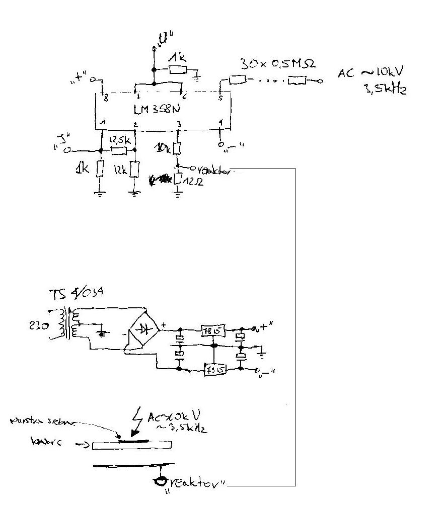

    Mam taki układ:
    wysokie napięcie ok. 10kV i 3,5kHz doprowadzone do reaktora (warstwa srebra naniesiona na płytkę kwarcową i płytkę mosiężną, pomiędzy tymi płytkami następuje wyładowanie)
    W załączniku jest schemat.
    Mam urządzenie, które połączone jest z reaktorem i oscyloskopem, który wskazuje przebiegi "U" i "J"
    To urządzonko ciągle się psuje. Nie wiem czy dobry transformator jest dobrany do stabilizatorów. Daje on 2x40 po wyprostowaniu a stabilizator 7915 nie daje 15V tylko 30V efektektem jest to, że na oscyloskopie widzę tylko przebiegi napięciowe a nie ma natężeniowych. Czy 40V na wejściu stabilizatora jest za dużo czy może ja przegrzałem go podczas lutowania?
    Czy można zrobić jakiś prostrzy układ do pomiaru napięcia i natężenia?

    Urządzenie oparte jest o układ scalony LM 358 zasilany napięciem symetrycznym 2x 15V. Nóżki scalaka 1 i 7 połączone są z sondami i oscyloskopem dzięki temu mam przebiegi natężeniowe i napięciowe na oscyloskopie. Do piątej nóżki przyłączone jest 30 oporników 0,5M.
    Reaktor to dwie równoległe do siebie płytki kwarcowa i mosieżna odległość między nimi to 2mm, pomiędzy nimi jest gaz hel. Działa w yen sposób że WN przyłżone do kwarcu przebija go i następuje wiele drobnych wyładowań.

    wygląda ze brak jest opornika po stronie 'niskiej' dla sondy napięciowej, poza tym pamiętaj ze twój miernik jest obciążeniem dla układu i mikroamperów tym nie zmierzysz

    Natężenie mierzone wcześniej było od kilku do kilkodziesięciu mA. Nie wiem o co chodzi z opornikiem po stronie 'niskiej'. Sam reaktor nie jest bezpośrednio uziemiony, tylko poprzez opornik 12Ω.

    Może ten 7915 źle podłączyłeś? on ma inny układ końcówek, niż 7815.

    No i wszystko się wyjaśniło. Urządzenie prawdopodobnie było sprawne tylko ustawienia na oscyloskopie były pozmieniane. Ale dopatrzyłem się tego, że napięcie zasilające w tym urządzonku za mostkiem prostowniczym daje 2x40V na stabilizatory. Stabilizator dodatniego działał poprawnie zato ujemnego dawał dwukrotnie większe. Po zmianie transformatora na mniejszy jest już wmiarę +15 i -17V. Wiem, że ustawienie nóżek w obdwuch stabilizatorach jest różne. Przy okazji ile wynosi maksymalne dopuszczalne napięci wejściowe na takie stabilizatory 7815 i 7915? Jakoś nie mogłem się dopatrzeć się tego w katalogu. A może takie wartości nie istnieją?
