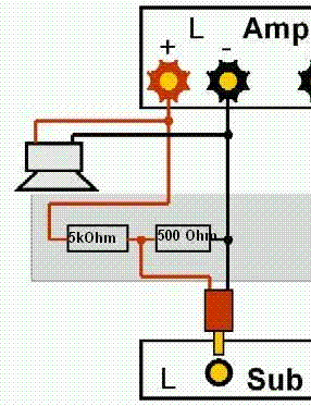

    Sekcja wzmacniacza:
    Moc wyjściowa RMS
    HIGH(sekcja wysokotonowa) 2x6W (6 Ohm)
    LOW (sekcja niskotonowa) 2x14W (6 Ohm)
    Całkowita moc konfiguracji BI-AMP 2x20W
    nas chyba interesuje LOW ( sekcja niskotonowa)
    No wiec, po przeprowadzonych "obliczeniach" wyszlo mi to, co jest widoczne na zalczonym rysunku. Wiem ze uzywanie painta do rysowania schematow to jest niestety dno ;) ale nie mam innego "oprogramowania" ;). Jedna uwaga, przy pierwszej probie ustaw VR1 czyli tzw. "PeeRke" na najwyzsza rezystancje. Moim zdaniem uklad powinien dzialac, choc obliczenia nie byly iscie inzynieryjne. Nie obawiam sie o zdymienie subwoofera tylko raczej o niewysterowanie. Sprobuj zobacz co sie dzieje i daj znac.
    Mala prosba do ludzi ogladajacych ten temat, jesli uwazacie ze moj wynik (wartosci rezystancji) waszym zdaniem sa bledne, prosze mowic smialo. Wszystkich rozumow jeszcze nie zjadlem ;) takze pokornie przyjme krytyke :). POZDRAWIAM WSZYSTKICH !!! :)

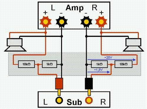

    Hmmm, widze tutaj gotowy uklad. Tutaj jak widzisz napiecie na wyjsciu wzmacniacza jest 20V. Lecz z moich obiczen (moga byc obarczone bledem ;)) wynika iz w Twoim przypadku nie powinno przekroczyc 9.1V. Takze zakladajac ze napiecie wysterowujace wejscie subwoofera powinno byc 1.8V (ja zakladalem 0.8V) to poprostu podziel rezystancje kazdego rezystora przez 2. I tym sposobem uzyskasz 5kOhm i 500 Ohm. Sprobuj w ten sposob :).

    niee :D jheśli sie spali to właśnie obwód wejsciowy w subie :D (robiąc zwarcei) i jakieś 2-3 sec. puzniej polegnie wzmacniacz we wiazy... ten tak dobrze naświatlony tutaj temat dzielnika napieć.. słuzy do dopasowania wyjscia głośnikowego we wiazy do wejscia małosygnałowego we subie..
    kolega Kamil bardzo łądnie to rozrysowął i nawet dodał regulację głosności.. dolna kreska to masa.. z jednaj strony ładujesz druta w czarną dziure od głośnaka a drugą stroną na mase wejscia w subie...
    reszte analogicznie
Posiadacz mini wieży Panasonic z aktywnym subwooferem chciał podłączyć subwoofer do wieży, która nie posiada dedykowanego wyjścia liniowego (line out), a jedynie wyjście słuchawkowe oraz wyjścia na głośniki wysokotonowe i niskotonowe. Próba podłączenia subwoofera do wyjścia głośnikowego niskotonowego bezpośrednio spowodowała przegrzewanie się wieży, co zostało uznane za niebezpieczne i grożące uszkodzeniem sprzętu. Zalecano unikanie bezpośredniego podłączania wyjścia głośnikowego do wejścia niskosygnałowego subwoofera.
Rozwiązaniem jest zastosowanie dzielnika napięcia (rezystorowego), który obniży poziom sygnału z wyjścia głośnikowego do poziomu bezpiecznego dla wejścia subwoofera. Dzielnik powinien być podłączony do wyjścia niskotonowego wieży, gdyż wyjście wysokotonowe ma odcięte niskie częstotliwości. Wartości rezystorów w dzielniku dobrano na podstawie mocy wyjściowej wzmacniacza (2x14W przy 6 Ohm na sekcji niskotonowej) i napięcia wyjściowego, typowo 10kΩ i 1kΩ lub odpowiednio zmniejszone do 5kΩ i 500Ω, aby uzyskać właściwe tłumienie sygnału. Moc rezystorów 0,25W jest wystarczająca.
Subwoofer aktywny posiada własny filtr dolnoprzepustowy, więc nie jest konieczne dodatkowe filtrowanie sygnału. Podłączenie przez wyjście słuchawkowe z filtrem dolnoprzepustowym jest możliwe, ale może skutkować zniekształceniami i niską mocą sygnału. Najlepszym rozwiązaniem jest wyprowadzenie sygnału z przedwzmacniacza wieży (jeśli dostępne) lub zastosowanie dzielnika napięcia na wyjściu głośnikowym niskotonowym.
