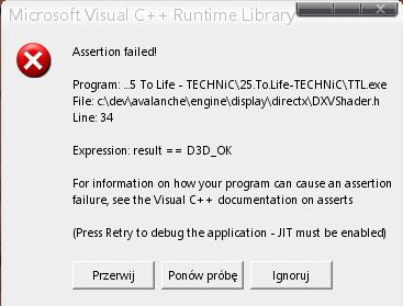

    Witam wszystkich, mój problem dotyczy gry j/w po włączeniu ładuje sie tylko strona tytułowa i wyskakuje błąd ( w załączniku) Czy osiagi mojego kompa są za słabe żeby ją odpalic? Moze zainstalowac nowsze stery do karty?

    Skoro wywalilo sie na shader to pewnie gra potrzebuje karty ktora obsluguje shader'y, a Twoja do takich nie nalezy.

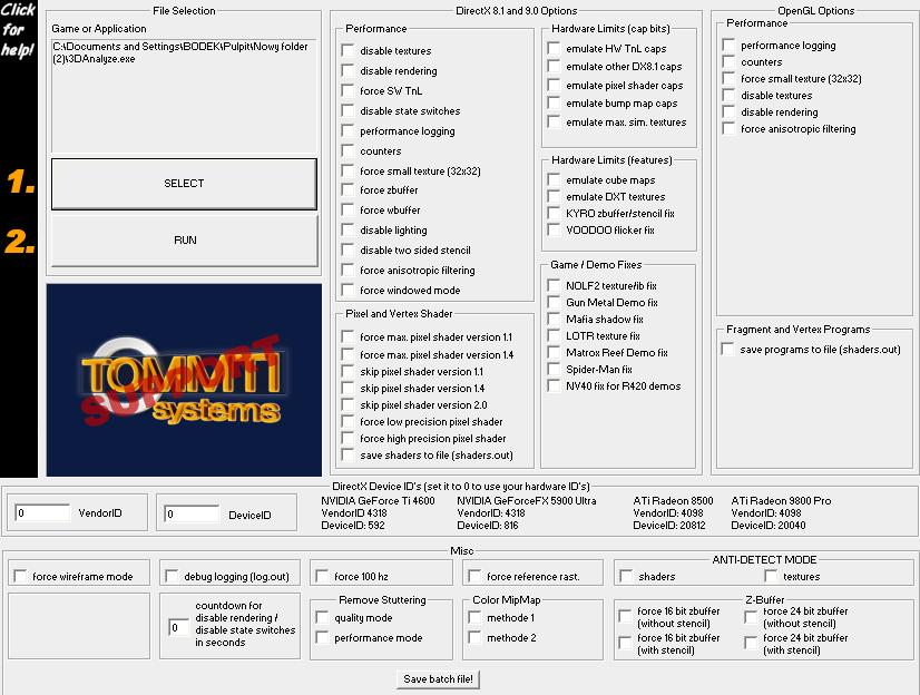

    Witam wszystkich i dziekuje za zainteresowanie moim postem, sory że tak późno odpisuje ale dopiero wróciłem z pracy. Mam ten program 3D Analyze czy ktoś może powiedziec jak go używac, co zaznaczyc. Z góry wielkie dzięki.

    Kolego nie martw sie ja ci się postaram pomóc :) Ja też walcze z Pixel shaderami jak się tylko da to tak po pierwsze klikasz na Select i wybierasz Plik EXE którym chcesz wyemulować pixel shader następnie zaznaczsz "ptaszkami" w kolumnie Hardware Limits (Cap bits) takie opcje jak :
    -emulate HW TnL caps
    -emulate other DX8.1 caps
    -emulate pixel shader caps
    -emulate bump map caps
    -emulate max.sim. textures
    następnie pod SELECT masz RUN klikasz na przycisk i gra powinna chodzić :)
    Pozdrawiam życze miłej zabawy :)

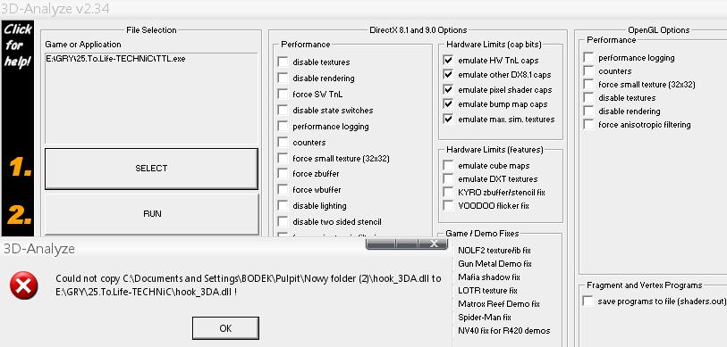

  • #6 2230572
    adek22
    Posty: 290
    Pomógł: 11
    Ocena: 9
    Witam, chyba zrobiłem wszystko tak jak powiedziałeś i nic (w załączniku) Chyba jednak nie pójdzie ta gra na moim sprzęcie. Jak byś miał jeszcze jakieś pomysły to śmiało, będę próbował wszystkiego. Pozdrawiam
    • 25 To Life - Błąd Assertion Failed przy uruchamianiu na Win XP SP2 3D.JPG (55.89 KB) Musisz być zalogowany, aby pobrać ten załącznik.

    Ej chwila własnie obejrzałem twojego screena ściągnic 3D Analyze 2.36 I wtedy spróbuj tego co ty posiadasz to przestarzały śmiec :) widze zę torrent.net.pl ściągałeś :P Też zacząłem ale mi się znudziło i usunąłem :)

    Siemka mam juz 3D Analyze 2.36b i jak wybiore TTL.exe i klikne run to odpali sie tylko pierwsza strona, na sekunde i gasie efekt zmaiany rozdzielczosci jak TTLLauntcher.exe i run to wskakuje ten sam błąd błąd.Zapomniałem dodac ze to jesrt Rip i z tej stronki co podałes.
