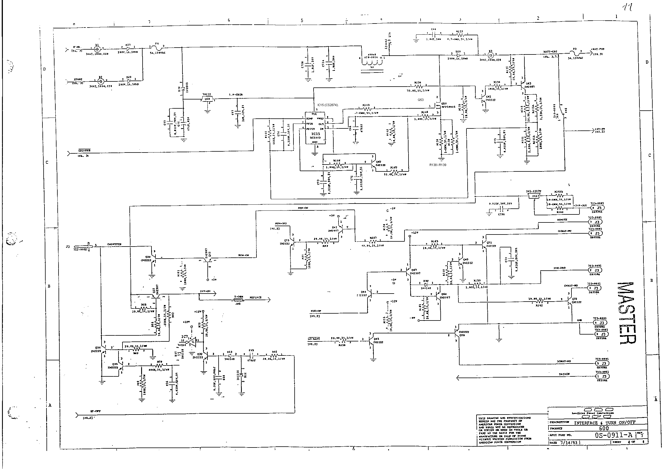

  • #13 2242371
    Wiesiekc
    Posty: 196
    Pomógł: 3
    Ocena: 3
    Cześć.
    Znalazłem usterkę, prawdopodobnie ups nie ładuje aku poprzez uszkodzenie Q53 i skopcenie dwuch rezystorów R138 i R139, wszystkie z wyzej wymienionych elementów znajdują się mniej więcej na środku płyty zasilacza, w poblizu IC15 (CS2874).
    Czy posiada ktoś dane tych podzespołów ? Jak tak to bardzo bym prosił, u mnie rezystory sa kompletnie zwęglone, a w tranzystorze wypaliła się dziura.

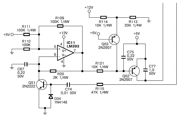

  • #14 2242673
    TONI_2003
    Moderator
    Posty: 15324
    Pomógł: 2190
    Ocena: 3804
    ... czy tak :?:

  • #15 2243099
    Wiesiekc
    Posty: 196
    Pomógł: 3
    Ocena: 3
    Śliczne dzięki TONI_2003, ale to nie to , w załaczniku jest schemat, szkoda że nie czytelny, uszkodzone elementy zaznczyłem.
    UPS APC Smart 600i - brak ładowania nowych akumulatorów po zakupie używanego modelu
  • #16 2244097
    TONI_2003
    Moderator
    Posty: 15324
    Pomógł: 2190
    Ocena: 3804
    Ja to widzę tak :RFP50N05
    1,54 1/4W co do oporów mam większe wątpliwości Ty mając oryginalny możesz nawet te nadpalone pomierzyć czasami udaje się wykonać pomiar oporu .
