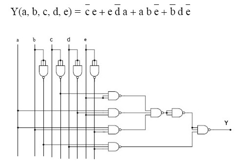

    Wiec cos nie tak tu jest. Juz normalnie glupi jestem :/
    No dobrze i teraz wyszla taka funcja i trzeba ja narysowac za pomoca bramek NAND 3-wejsciowych. To pierwsze iloczyny kumam jak zostaly zrealizowane ale jak zrobiono sumy poprzez NAND, przeciez NAND to A*B zanegowane :|
    • Jak wypełnić tablicę Karnaugha dla 5 zmiennych w różnych kolejnościach? bramki.jpg (23.23 KB) Musisz być zalogowany, aby pobrać ten załącznik.

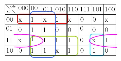

    Tak teraz siedze i mysle czy robie dobrze. Powiedzcie mi czy takl zaznaczone grupy sa dobrze ?? Najbardziej matwi mnie grupa zielona :|
    • Jak wypełnić tablicę Karnaugha dla 5 zmiennych w różnych kolejnościach? grupy.jpg (36.07 KB) Musisz być zalogowany, aby pobrać ten załącznik.
  • #8 2233304
    Marian83
    Posty: 360
    Pomógł: 50
    Ocena: 7
    Moim zdaniem dobrze

    Wiem zrobilem tez tak samo. To co dalem wyzej to inny przyklad ktory cwiczylem. Zrozumialem juz ta minimalizacje i jak ulozyc to bramkami ale co z tym iloczynem 4 zmiennych na 2 bramkach 2 wejsciowych :(
  • #14 2235279
    Marian83
    Posty: 360
    Pomógł: 50
    Ocena: 7
    To bedzie tak. Co myslisz??

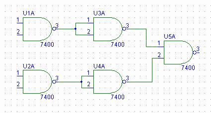

    No tak. To wiem. Podwojna negacja sie znosi. Ale jak zastapic 2 wejsciowymi bramkami 4 wejsciowa :| ??
  • #16 2235467
    Marian83
    Posty: 360
    Pomógł: 50
    Ocena: 7
    No taki układ realizuje czterowejściowa bramke NAND.
