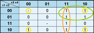

    Z tym, że w tabeli 5 na Wikipedii jest pewien błąd - pozostały dwie sąsiednie, a nie sklejone ze sobą jedynki, co grozi hazardem.
  • #5 4077546
    Mystery
    Posty: 78
    Pomógł: 8
    Ocena: 5
    Ja tam nie widzę błędu. W którym miejscu on niby jest??
    Jeżeli chodzi Ci o stan obojętny to wcale go nie trzeba zakreślać. A jedynki trzeba zakreślić przynajmniej raz, ale to już wystarczy. Ważne jest aby wszystkie zakreślić. W tym semestrze sporo nad tym siedziałem więc jeszcze coś pamiętam.

    Są dwie jedynki, które są sąsiednimi, a nie są ze sobą sklejone. Potrzebna jest jeszcze jedna grupa dwu- a lepiej cztero-elementowa:
    • Jak określić wartości w siatce Karnaugha dla funkcji Z? 5_2.jpg (9.28 KB) Musisz być zalogowany, aby pobrać ten załącznik.
    • Jak określić wartości w siatce Karnaugha dla funkcji Z? 5_1.jpg (9.21 KB) Musisz być zalogowany, aby pobrać ten załącznik.
  • #7 4077892
    bonanza
    Spec od Falowników
    Posty: 3098
    Pomógł: 283
    Ocena: 421
    No ale chyba jedynki z dolnych naroży też są sąsiednie w kodzie graya i z górnych tak samo - boki tabeli można zawinąć do siebie. A nie mają wspólnego zaznaczenia.
  • #8 4077925
    czarutek
    Poziom 34  
    Posty: 2438
    Pomógł: 150
    Ocena: 86
    No jak nie mają? Wszystko co w żółtych kółkach to jedna grupa.
    oczywiście, należy je "skleić", czyli "1" z pola 1000 z "1" z pola 1010.
    Pozostały jeszcze do "sklejenia" "1" z pól; 1011 i 1010, oraz z pól; 0010 i 1010.
    Zapis pól: x1x2x3x4.
    Nie należy zapominać, że Siatka Karnaugha to rozwinięcie dwóch, wzajemnie ortogonalnych (które nie daje się jednocześnie "skleić") powierzchni bocznych walca.
    Dlatego też "rozcięcie" możliwe jest wzdłuż dowolnie wybranych linii rozgraniczających Komórki Siatki, co wymaga zawsze jednoznacznego adresowania Komórek.

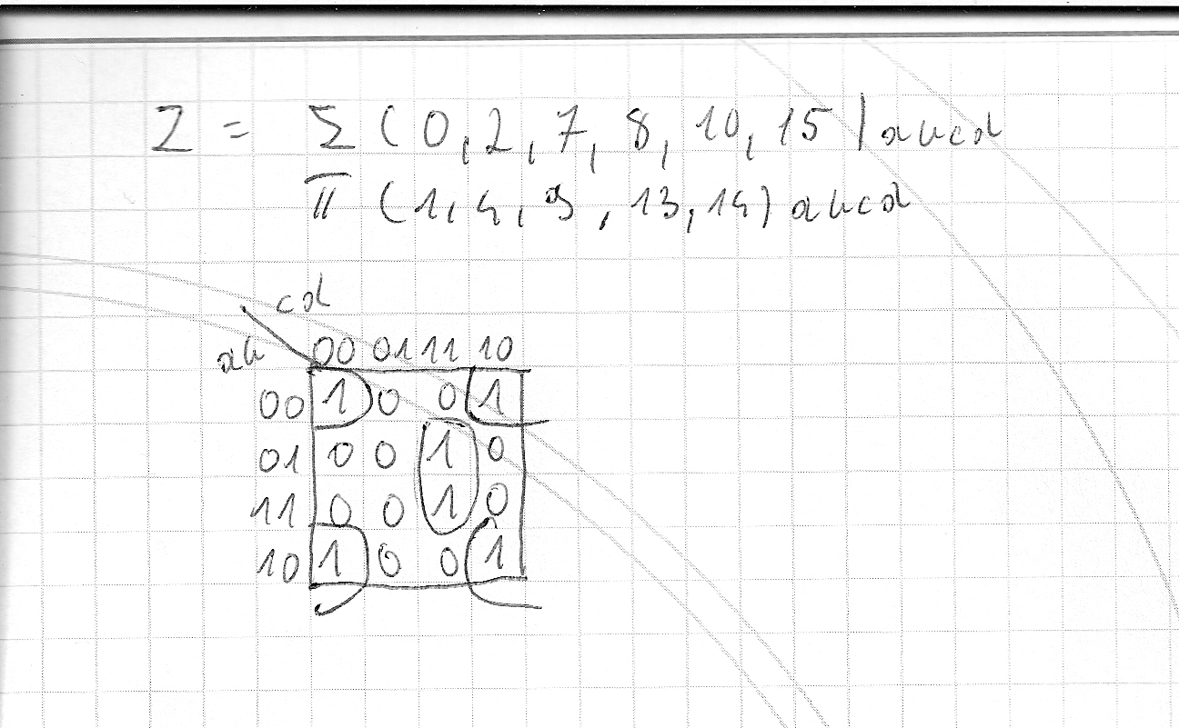

    Zrobiłem sobie takie zadanie, treść dokładnie tak sama jak w poprzednim tylko wartości inne, i zaś mam problem z wyprowadzeniem funkcji do najprostszej postaci :/ Nie jestem pewien czy dobrze zakreśliłem grupę jedynek...
    Bo wartości myślę że są dobrze powpisywane według kodu Gray`a.
    Jeszcze jedna prośba jak by ktoś mógł wypisać ta funkcje dla składników jedynek i składników zer.
    Egzamin się zbliża a ja z elektroniki jak widać...

    Jakbyście zajrzeli do wikipedii to zauważylibyście, że jest tam tablica, w której zostały zakreślone owe jedynki, jednak jest to tablica nieoptymalnie zminimalizowana ponieważ dodaje jeszcze jeden (niepotrzebny) składnik równania. Jak przeanalizujecie obie funkcje to zobaczycie, że dają one identyczne wyniki. A tu chodzi o jak najkrótsze zapisanie funkcji. Nie ma potrzeby zakreślania jedynek (zer) już raz zakreślonych. Robi się tak tylko po to aby utworzyć (utworzyć większą) grupę.
  • #12 4078277
    czarutek
    Poziom 34  
    Posty: 2438
    Pomógł: 150
    Ocena: 86
    Z punktu widzenia samego zachowania funkcji masz rację.
    Ale jest jeszcze zasada praktyczna, przy realizacji układu, ze względu na hazard - wszystkie sąsiadujące jedynki (zera) powinny być ze sobą sklejone (zawarte w tej samej grupie). Nieważne, że każda jedynka jest już w jakiejś grupie. Jeśli są choćby dwie, które ze sobą sąsiadują, a nie są w tej samej grupie, to wystąpienie hazardu jest niemalże pewne.
    Reasumując, poprawnie posklejana jest Tablica 4.
    Są belfrzy, którzy się tego czepiają...

    Jeżeli to co podałeś to jest jedna, a nie dwie funkcje to tablica wygląda tak. Dla jedynek. Tam gdzie nic nie jest podane wstawiasz stan obojętny.
    Dla jedynek wzór będzie wyglądać Z= ^b^d + cd
    A dla zer : Z = (c+^d)(^b+d)
