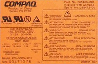

    Mam komputerek oryginalny COMPAQ DeskPro SFF Slim PII 350MHz
    Niestety uszkodził się zasilacz COMPAQ PS-5880-2C1 90W
    Chciałbym podłączyć jakikolwiek inny do mojej płyty, ale niestety to komputer Kompaktowy i wszystko nietypowe Płyta jest zasilana prosto z zasilacza przez złącze 14pinowe, a ja nie wiem jaki i gdzie capienia powinny być.
    Szukałem na Google zasilaczy, ale wszytko nie po polsku a do tego nie mam teraz dostępu do netu i przez te chwile nie znalazłem opisu wyjść tergo zasilacza. Może ktoś z was mi pomoże

    Nie mam nawet painta zainstalowaneggo wiec postaram sie to jakos za pomoca klawiatury opisac :) :

    1 - czarny GND
    2 - czerwony ?
    3- czarny GND
    4- czerwony ?
    5- czarny GND
    6- brazowy
    7 - brazowy
    8- pomaranczowy
    9 - czarny GND
    10 - zielony
    11 - bialy
    12 - fioletowy
    13 - niebieski
    14 - brazowy
    :) :D mam nadziele ze wmiare jasno i czytelnie :) pozdrawiam

    Panowie mam problem...
    Rozgryzłem już napięcia wychodzące z mojego zasilacza 14pinowego i okazało się ze są nie combatibilne ze zwykłym ATX-em :( na są napięcia -3,5V i odpowiednik +3,5V oraz standardowe +3,5V
    Opisuje moje złącze 14pin
    ............_.............
    1.2..3...4...5...6...7
    8.9.10.11.12.13.14.
    1 GND czarny
    2 +5v czerwony
    3 GND czarny
    4 +5v czerwony
    5 GND czarny
    6 +3,5V (RS -?)
    7 + 3,5V
    8 +12V pomarańczowy
    9 -3,5V (RS -?)
    10 +5V AUX (? chyba chodzi o załączenie płyty) zielony
    11 PS ON/OFF biały znowu załączenie płyty?
    12 FAN OFF fioletowy (???)
    13 - 12V niebieski
    14 +3,5 brązowy
    No i nie wiem co zrobić z pinami: 6, 9, 10, 11, 12,?
    POMOCY
    Starego zasilacza nie naprawie, a jak podłączyć zwykłego ATX-a?

    Chodziło mi o zamieszczenie różnic w napięciach zwykłego ATX-a i mojego Compaqa, a mam bardzo ograniczony dostęp do netu i to była jedyna możliwość posłużenia się przykładem napiec w ATX-ie
    Ponawiam apel co mam zrobić z nieszczęsnymi napięciami +3,5V i - 3,5V, które są potrzebne do zasilenia mojej płyty?

    Jeśli to jest taki zasilacz to poszukaj na Elektrodzie już na ten temat pisałem .
    Sprawdź :
    http://british-computer-spares.co.uk/parts/21...0-2C1_288468-001_288472-001_Power_supply.html

    Rozpiska pinów zasilaczy Compaqa JEST na Elce.
    M.in. tu:
    https://www.elektroda.pl/rtvforum/topic386500.html#1974750
    14-pinowe są dwa :)

    Przydaly sie opisy ale sprawe zakonczylem zaskakujaca inaczej Zasilacz naprawilem i puki co dziala
