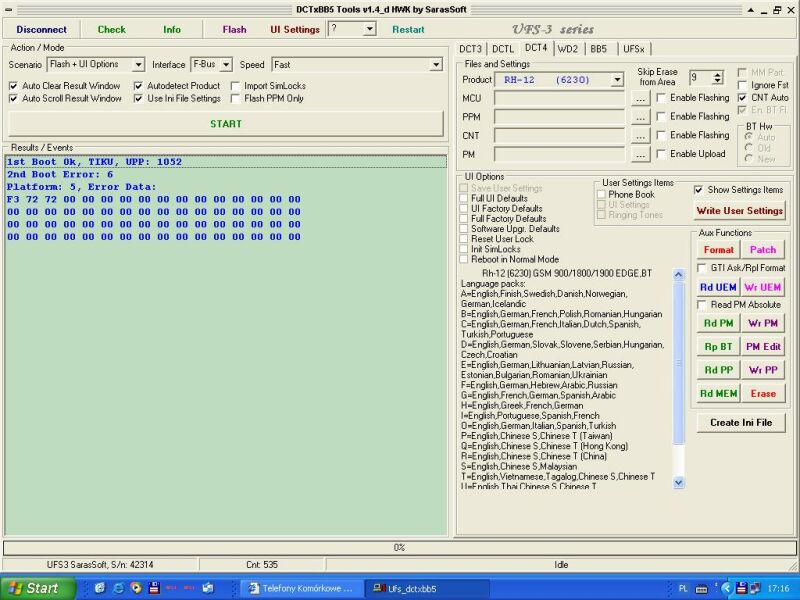

    Przyniesiono mi nokię6230 po zalaniu.Brak dźwięków.Rozebrałem, wyczyściłem w wanience.Po osuszeniu mie włącza się.Próba komunkiacji kończy się takim komunikatem.Może ktoś spotkał się z takim problemem.

    Chyba flesha nie odczytuje. Podlej go delikatnie.

    Telefon naprawiony, podniosłem układ flasha postawiłem nowe kulki i telefon zaskoczył.
