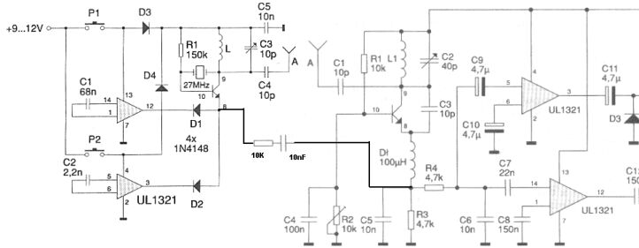

    Cześć wszystkim! Mam pytanie czy ktoś robił ten zestaw sterowania (schematy niżej zamieściłem)? Czy wie jak zestroić ze sobą nadajnik i odbiornik, bo ja kombinuje trymerami, cewkami, i za chol.. nic nie wychodzi! Oraz czy ktoś kto budował ten układ wie ile zwoi ma cewka w nadajniku, ponieważ nie pisze nic o tym, może być taka sama co w odbiorniku? Bardzo proszę o pomoc!
    Oto schematy:
    1 nadajnika, 2 odbiornika
    Jest to proste sterowanie 2-kanałowe włącz/wyłącz pracujące na Częstotliwości 27MHz!
    Tutaj są linki z opisem nadajnik http://www.arczer.neostrada.pl/r024.htm , oraz odbiornik http://www.arczer.neostrada.pl/r025.htm

    Nadajnik:
    Uruchomienie układu ogranicza się w zasadzie do zestrojenia obwodu rezonansowego za pomocą trymera (ewentualnie jeszcze dobrania pojemności antenowej) na maksimum napięcia w.cz. w antenie. Do skontrolowania działania nadajnika można wykorzystać sondę w.cz., zaś do stwierdzenia modulacji sygnału w.cz. na przykład radiotelefon CB ustawiony na odpowiedni kanał (w zależności od zastosowanego rezonatora kwarcowego).
    Odbiornik:
    Sprawdzenia poprawności działania układów selekcji sygnałów w odbiorniku najlepiej jest dokonywać przy połączeniu wyjścia m.cz. nadajnika z wejściem m.cz. odbiornika poprzez tłumik rezystorowy (na przykład 10k om i 10nF).

    Cześć! Zrobiłem ten tłumik rezystorowy, na rysunku poniżej narysowałem jak go połączyłem! I mam pytanie czy dobrze? Sprawdzałem poprawność działania układów selekcji sygnałów w odbiorniku, naciskałem przyciski i nic! żadnych efektów nie widać:(.
    A i zamiast wzmacniaczy operacyjnych UL1321, użyłem TL082, ponieważ tamtych nie mogłem dostać!, czy to by mogło wpłynąć na działanie układu?
