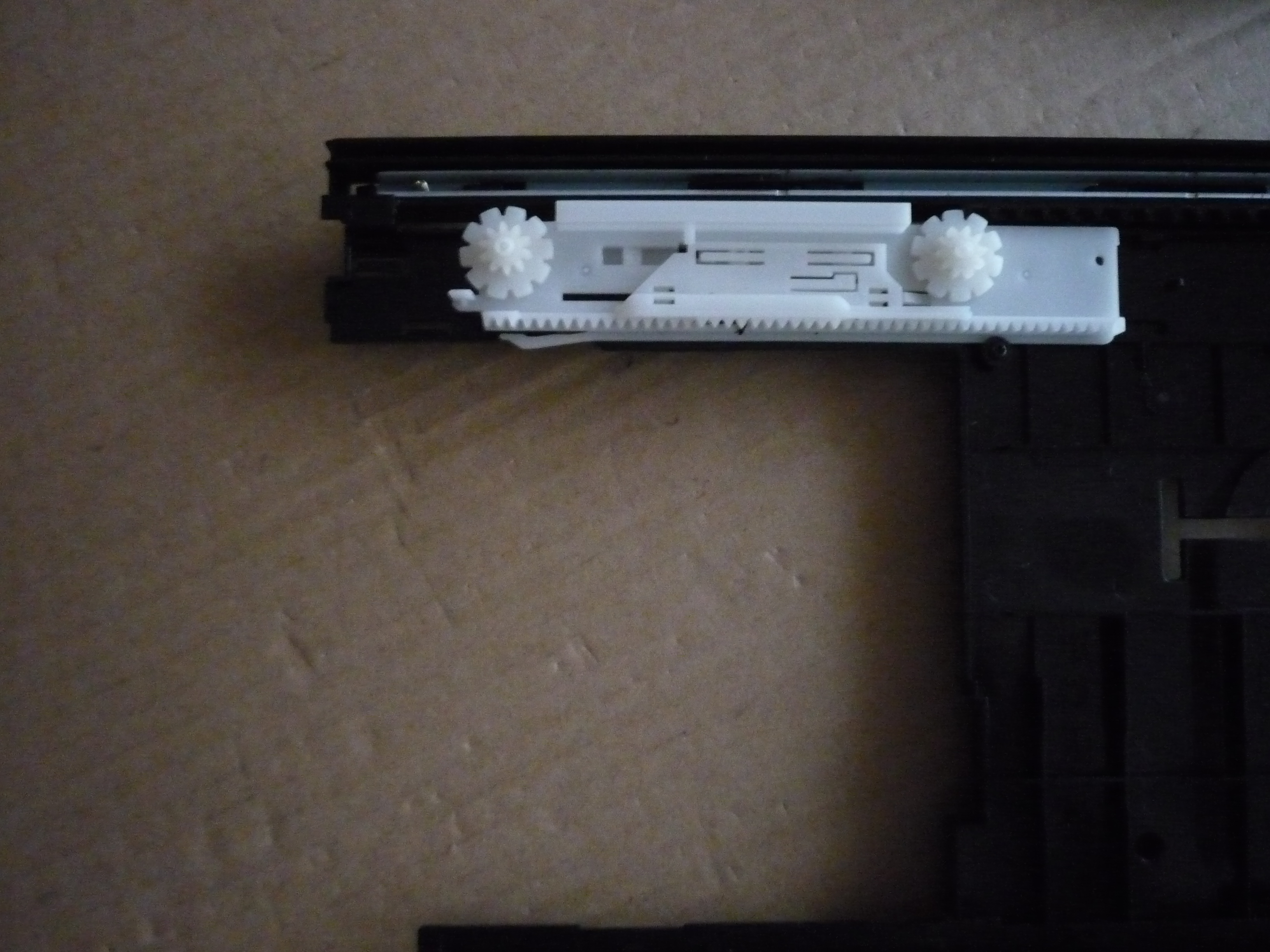

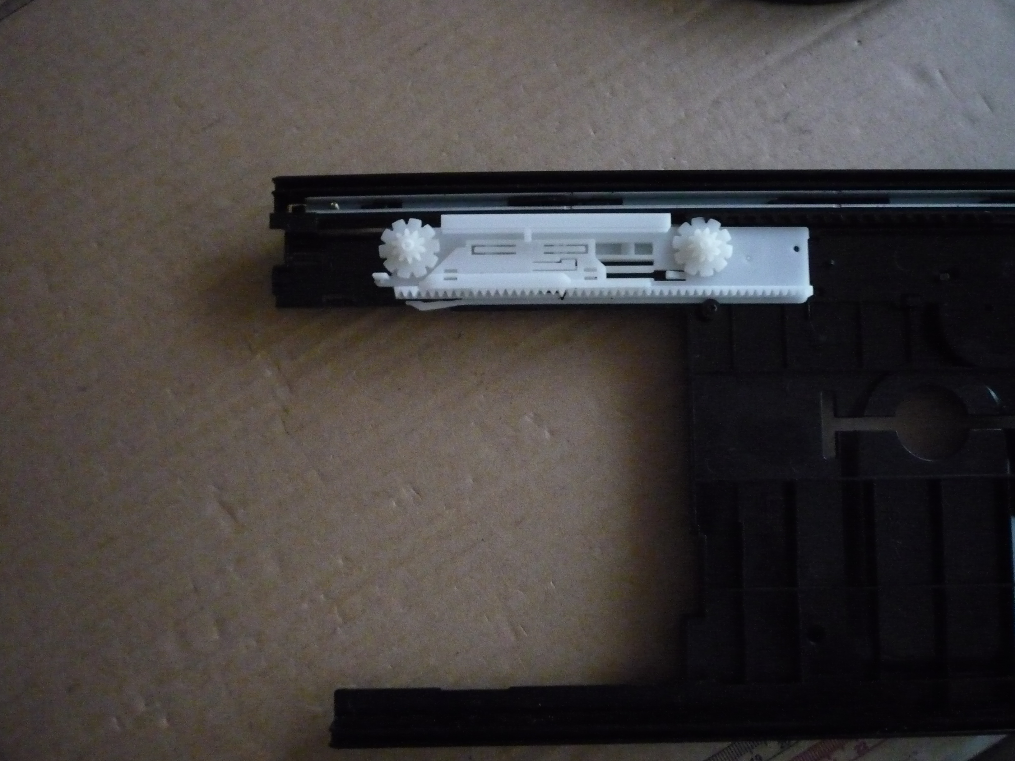

    Ustawiłem ten mechanizm. Laser w dolnej pozycji, szuflada na zewnątrz. Pod szufladą białe plastiki w pozycji maksymalnie wysunięte w stronę lasera. Tak ustawioną szufladę wkładamy w prowadnice aż do zatrzaśnięcia się blokad szuflady. Podłączamy szufladę do płyty i włączamy wieżę, ona sama wciągnie szufladę. Potem przykręcamy górę z tackami.

    Jakie polozenie bialych zebow jest wlasciwe przy skladaniu, robie wg wskazowek kolegi i dokumentacji servisowej. Przy recznym obracaniu przekladnia tacka jest wysuwana, ale krecac w druga strone powinno podnosic laser a cos mi blokuje.
    Eksperymentalnie ustalilem ze zdjecie z lewej strony przedstawia wlasciwe polozenie.
