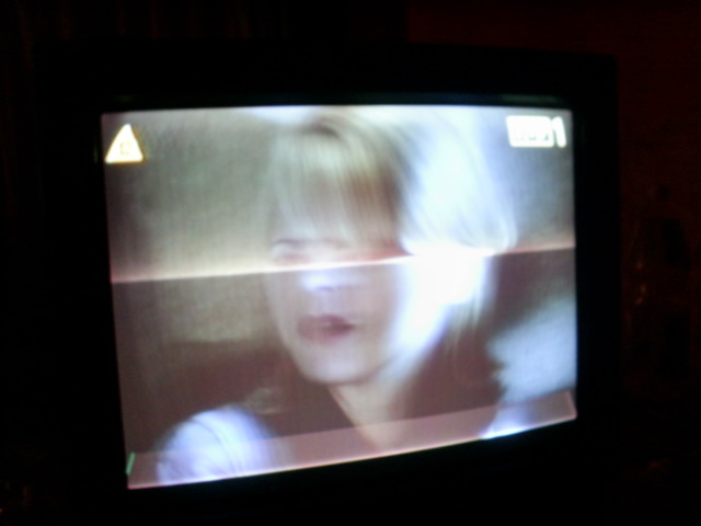

  • #7 2273554
    tymek21
    Posty: 78
    Pomógł: 2
    Ocena: 4
    Oto jak wygląda defekt na ekranie :)Wydaje mi sie ze to coś w bloku odchylania V a mianowicie kondensatory.Czy ktoś z kolegów miał taką usterke?pozdrawiam

  • #9 2274334
    jaqbas2
    Posty: 930
    Pomógł: 100
    Ocena: 14
    Witam !
    Doskonale, że Pan zamieścił fotkę tego "zjawiska". To wygląda na brak właściwego filtrowania napięcia zasilającego układ odchylania pionowego. Wobec tego proszę nie mierzyć tylko wymienić kondensator filtra zasilania C850 - 100µF/35V oraz dodatkowo kondensator pompy C552 - 100µF/50V.
    Powinno pomóc.
    Powodzenia !
    Pozdrawiam !

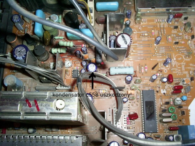

  • #14 2277468
    tymek21
    Posty: 78
    Pomógł: 2
    Ocena: 4
    Uff udało się okazało się ze po wymianie kondensatora c558 usterka znikła,poprawiłem przy okazji pare podejrzanych lutów no i jest ok :DWylutowałem kondensator c606 330µF/400V sprawdziłem pojemność kondensator jest dobry . dzięki za pomoc pozdrawiam :D
