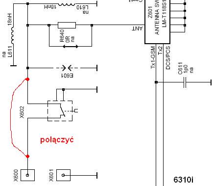

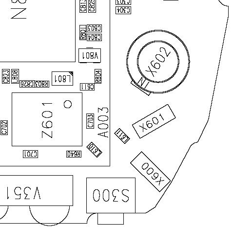

    Witam wszystkicz serdecznie kolejna nokia 6310i tym razem nie moge znałezc miejsca do zmostkowania wtyczki konektora antany problem polega na tym:
    wtyczka do podłączenia anteny zewnetrznej została wyrwana razem ze ścieżkami i nie ma do czego sie wlutować przez co tel. nie łapie zasiegu.Prosze o jakis szczegułowy schemat jak to połączyc
    Z góry bardzo dziekuje

    Jak masz schemat to nie ma problemu wystarcz podpiac sie pod swicha

    własnie nie mam schematu może mugł bys mi opisać (zaznaczyć)na schemacie dokładnie co i gdzie.Będe bardzo wdzieczny.Pozdrawiam i dzieki za pomoc

    Proszę. To chyba wystarczy.
    • Jak naprawić wyrwaną wtyczkę anteny w Nokii 6310i? Szczegółowy schemat połączeń 6610i3.JPG (21.84 KB) Musisz być zalogowany, aby pobrać ten załącznik.
    • Jak naprawić wyrwaną wtyczkę anteny w Nokii 6310i? Szczegółowy schemat połączeń 6610i1.JPG (35.8 KB) Musisz być zalogowany, aby pobrać ten załącznik.
    • Jak naprawić wyrwaną wtyczkę anteny w Nokii 6310i? Szczegółowy schemat połączeń 6310i2.JPG (19.38 KB) Musisz być zalogowany, aby pobrać ten załącznik.

    nie jestem pewien ale chyba sobie poradze????

    Zrobiłem tak jak w schemacie i po problemie dzieki i pozdrawiam
