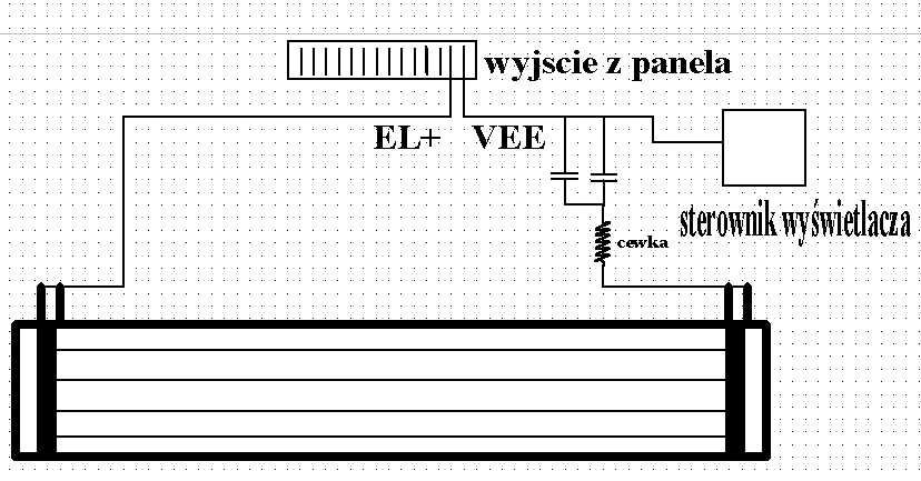

  • #11 2420058
    Marekk29
    Posty: 31
    Ja mam podobne radio resonance, radyjko dzialalo dobrze, tylko nie swiecil wyświetlacz, ktos wyrwal przetwornice. probowalem to zrobic samemu, podalem napiecie zarzenia ok 2V, oraz napiecie -40V troszke swiecilo, ale bardzo slabo, odlożylem prace na jakis czas. Pozniej gdy mnie naszlo wznowilem, tylko jak podlaczalem wszystkie napiecia podalem zamiast -40V +40V wyświetlacz batdzo jasno zasciwiecil... i zgasł.
    teraz radio ma takie same reakcje jak Twoje, od razu jest włączone po podaniu napiecia, na mikrostyki nie reaguje, wyłącznik tez nie dziala. płyta sie kreci bo zostala włożona tam wczesniej jak jeeszcze dzialala, podejzewam ze ten procek sie uszkodzil. Zastanawiam sie czy mozna taki gdzies w nacie dostac?
    teraz radio ma takie same reakcje jak Twoje, od razu jest włączone po podaniu napiecia, na mikrostyki nie reaguje, wyłącznik tez nie dziala. płyta sie kreci bo zostala włożona tam wczesniej jak jeeszcze dzialala, podejzewam ze ten procesor sie uszkodzil. Zastanawiam sie czy mozna taki gdzies w nacie dostac?
    Napięcie powinno być od -80 do -120 (w zal od modelu). Wygląda że masz po podświetleniu i przy okazji nabroiłeś coś na płycie, bo normalnie nie powinno być nic więcej! A co do procków, to chyba tego RS8802-004 i podobnych nie uzna się na rynku polskim, bo sam dzwoniłem i nigdzie nie ma a potrzebuję 2 sztuk ??

    Marekk29
    Posty: 31
    Rozryzłem, troche tego układu bo nie posiadam schematu i wygląda mi to na bardzo dziwny układ. załączam schemacik, moze ktos wie jak zrobic do tego przetwornice.
