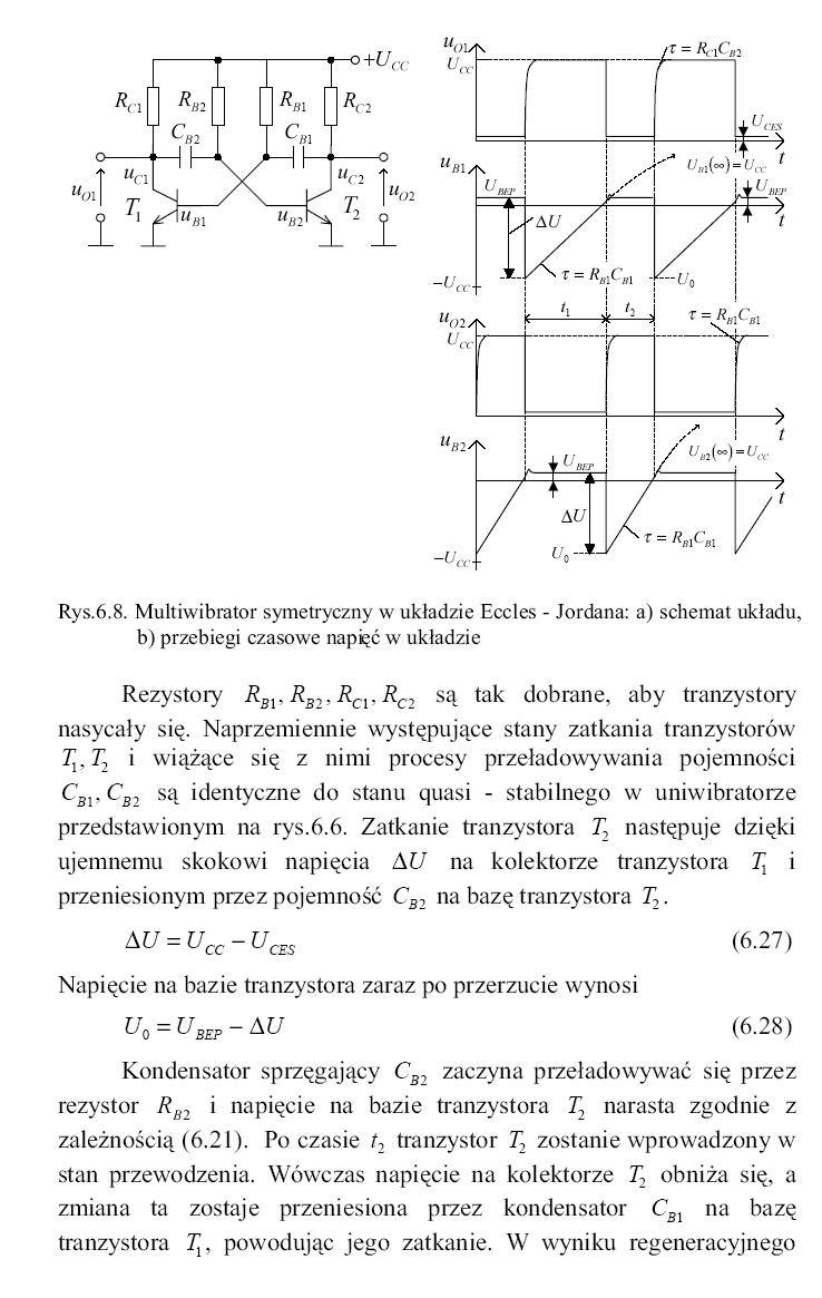

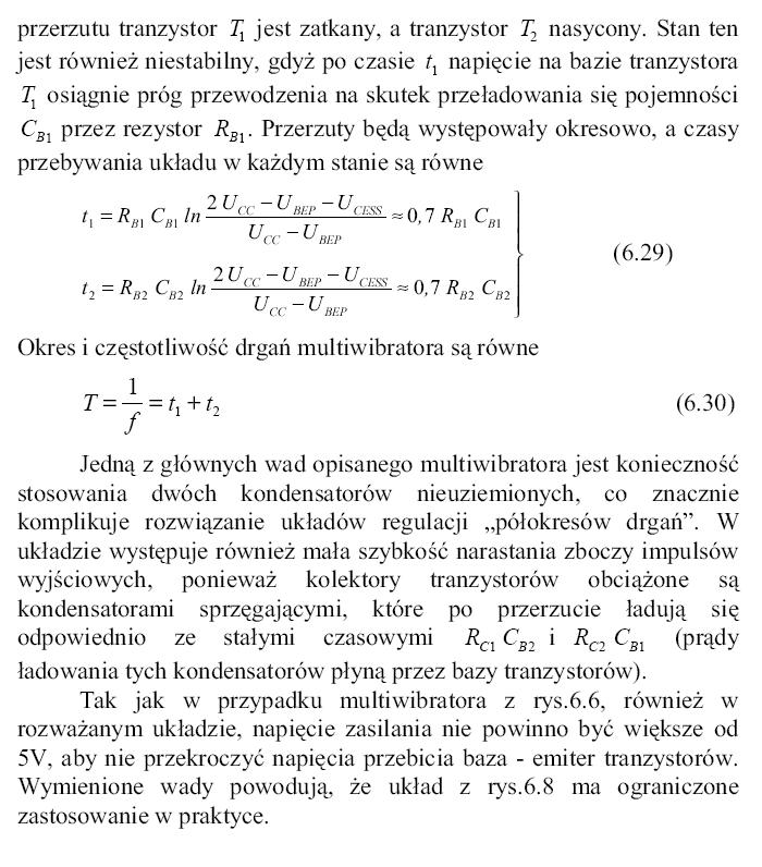

    czy może mi ktoś wyjaśnić dokładnie zasadę działania multiwibratora astabilnego (tranzystorowego)? Najlepiej ze wzorami
    #2 2288417
    Marian83
    Posty: 360
    Pomógł: 50
    Ocena: 7
    O to Ci chodziło??
    • Zasada działania multiwibratora astabilnego na tranzystorach – wyjaśnienie ze wzorami astabilny2.JPG (117.05 KB) Musisz być zalogowany, aby pobrać ten załącznik.
    • Zasada działania multiwibratora astabilnego na tranzystorach – wyjaśnienie ze wzorami asabilny1.JPG (129.33 KB) Musisz być zalogowany, aby pobrać ten załącznik.

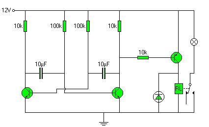

    A jak tak bardzo chcesz to można to zrobić ale tak
    • Zasada działania multiwibratora astabilnego na tranzystorach – wyjaśnienie ze wzorami abc0.1.JPG (12.62 KB) Musisz być zalogowany, aby pobrać ten załącznik.

    tranzystory mam BC211 i przy napięciu zasilania 24 V (przy takim napięciu układ ma pracować) załącza stycznik bez problemu. Cewka stycznika ma rezystancję 405 Ω a uklad miałby zmieniać swój stan co minutę. Myślałem żeby obliczyć stałą czasową układu RC (uwzględniając rezystancję cewki) i wstawić razem z kondensatorem rezystor żeby uzyskać żądaną częstotliwość pracy układu.

    Albo zrób tak jak na moim schemacie. A albo daj Rc=470 i w do drugiego tranzystora podłącz przekazani (nie zapomnij o diodzie) I o częstotliwości sygnału decydują rezystory w bazach tranzystorów a nie w kolektorach.
    I może to zadziała choć pewności nie mam

    Z tymi wartościami elementów bedziesz miał takt 1 sekundowy! Zwykły tranzystor niestety pobiera w bazie trochę prądu i opornik w bazie nie może rosnąc w nieskończonośc, bo tranzystor się nie wysteruje.
