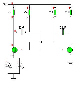

    cos takiego?

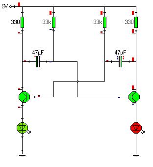

    Zazwyczaj to robi się to tak

    CHRISTO - mam jeszcze kilka pytań:
    1. Czy diody świecą naprzemiennie?
    2. Co zrobić aby układ działał poprawnie w instalacji samochodowej, czyli przy ok 12V?
    3. Jakie tranzystory powinny być zastosowane?
    JONY - na jakie napięcie jest ten układ?
    Do samochodu w sam raz się nadaje i diody świecą na przemian.
    Za częstotliwość migania można zmieniać przez zmianę wartości kondensatorów C1 i C2.
    I nie wolno robić tak jak kolega CHRISTO i dawać diody do emitera.

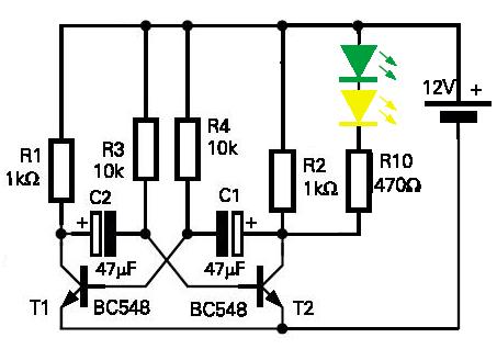

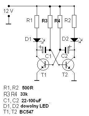

    Po co te rezystory az 1k? Wystarcza 500Ω

    A czemu nie mogą być 1k. Zresztą zbuduj układ który poleciłeś multiwib2.JPG i powiec czy on działa

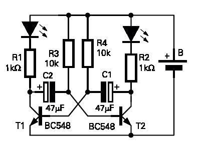

    chyba w ukladzie ,,christo``zgubily sie rezystory wlaczone miedzy bazy a plus...wiec to nie bardzo bedzie dzialalo...rezystory w kolektorach ograniczaja prad plynacy przez diode w chwili otwarcia zlacza kolektor emiter..ich wartosc wplywa na jasnosc swiecenia diod i szybkosc przelaczania
  • #15 2265531
    oj
    Posty: 6632
    Pomógł: 788
    Ocena: 480
    Układ bez rezystorów w bazach zadziała, ale tylko przy określonym napięciu, przy określonych pojemnościach kondensatorów. Poza tym jest nie stabilny; zmiana napięcia i układ nie działa

    aj przepraszam, schemat skopiowalem z innej strony bo mi sie nie chcialo rysowac i troche przerowbilem ale nie zauwazylem braku rezystorow. zeby nie bylo zadnych pomylek zmieniam tamten rysunek
