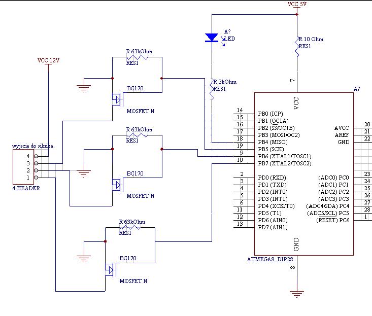

    Chciałbym zrobić sterownik do takiego silnika , wydaje mi się że jest to silnik BLDC (prądu stałego z magnesami trwałymi) jednak można go sterować jak zwykły krokowy(bo już próbowałem). Jednak mam problem układ który poniżej przedstawiam nie chce ziałać poprawnie tzn silnik się nie kręci bez wyraźnego powodu. Czy mógłby ktoś wyjaśnić mi dlaczego nie.
    Zdaję sobie sprawę że podobne posty były więc w razie czego zamknę temat.
    Składa się z:
    - Atmega8
    - BS170
    - rezystorki
    Moim zdaniem (czyli wątpliwe;) ) to powinno działać.
    Pobniżej przedstawiam kod programu . Może coś robie źle Sad , już sam nie wiem(napisaem 2 programy w C i w ASM).
    ASM

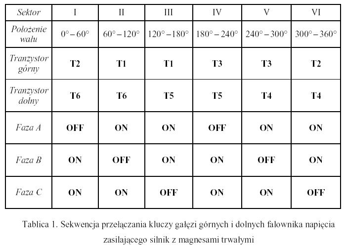

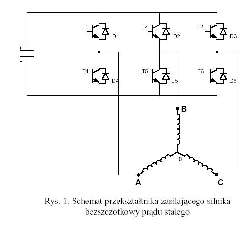

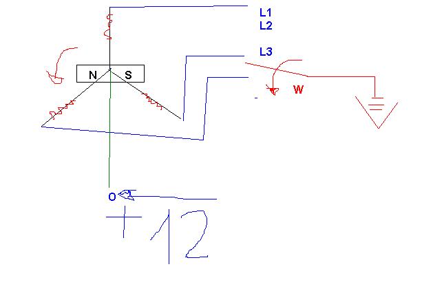

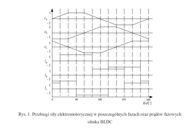

    Masz rację co do tego silnika BLDC jednak można go wysterować jak krokowy (zrobiłem wcześniej układ na tranzustorach Bc107 ale niestety były za słabe i się strasznie grzały , szybko przepalały , jednak sinik się obracał) oczywiście zdaję sobie sprawę że nie osiągnie on pełnych obrotów oraz momentu. Bardziej intryguje mnie to : czemu podany układ nie chce działać , nie ma najmniejszego drgania silnika (jakby napięcie nie pojawiało się na silniku) .
    poniżej narysowałem jak ja to widze (rys 1):
    - jak włącze "W" popłynie prąd który odepchnie S a przyciągnie N (dla jakiejś z faz ) , to czy N czy S to już bez różnicy(czyste zalożenie) .
    Oczywiście żeby uzyskać większy moment musiałbym na fazę (przy pbiegunie S) dać przeciwne napięcie ale wtedy się robi skomplikowany układ
    więc na tej zasadzie chciałbym kręcić silnikiem. Tylko te Tranzystoru mos nie działają :( .
    poniżej parę info jak powinno wyglądać wszystko w sterowaniu silnikiem BLDC:
    ( rys 2 3 4 )

    Jaki dajesz opóźnienie przy pomiędzy przełączeniem i czy robisz wogule rozbieg...?.?.?
    Silnik BLDC, 3f bez rozbiegu nie ruszy...
    Ważna jest też sekwencja przełączania...
    Przy błędnej też będzie silnik działał ale będzie szybko się gubił i miał słaby moment...
    Przebieg prostokątny, oczywiście zmienny przesunięty o 1/3 (180st) powinien wystarczyć...
    Ale musi byc rozbieg...
    Scalone sterowniki do BLDC mają wbudowany układ startu...
    Np. podany wyżej TDA5140A...

    Najpier jednak muszę rozwiązać "banalny"* problem (jak już pisałem w poprzednim poście) :
    -- czemu nie mogę wysterować TYCH TRANZYSTORÓW BS170
    pdf do nich jest na :
    http://www.datasheetcatalog.com/datasheets_pdf/B/S/1/7/BS170.shtml
    pozdrawiam.
    * - nie dla mnie :(

    Schemat z rys.4 jest ok...
    Jeśli jest jeszcze środek wyprowadzony to można go wykożystać w kontroli obrotów...
    Przyglądnij się wykresowi zależności prądu od napięcia bramki...
    Z tego co widziałem to piwinieneś wysterować te mosy wyższym napięciem niż zasilanie...
    Nie wiem przy jakim prądzie pracuje ten silnik...
    Na schemacie masz wszystkie mosy z kanałem N więc napewno górne muszą być sterowane wyższym...
    Może się okazać, że dolne nie koniecznie...

    podałem Ci wczesniej stonę Alexa , zobacz dokładnie wszystko o co pytasz jest , masz temat w którym jest wszystko o regulatorze od pomysłu po realizację , ponadto na forum znajdziesz linki do innych projektów http://alexrc.com/ipw-web/bulletin/bb/viewtopic.php?t=972&start=0
    stopień mocy z jednym tranzystorem nic Ci nie da musisz mieć pare , przy jednym tranzystorze otrzymujesz tylko dodatnią połówkę a co z ujemną ?

    Na uzwojeniu generuje się siła EMF, sledząc przebieg tej siły (a dokładnie miejsce jej przejścia przez "0") wiemy kiedy należy zmienić sterowanie uzwojeń.
    Rozwiązanie to ma jednak kilka problemów, najpoważniejszy z nich to brak informacji zwrotnej przy małych prędkościach, ponieważ wtedy generowany prąd jest zbyt mały.
    Częściowo problem się rozwiązuje poprzez rozpoczęcia od "procedury startującej", która rozkręca silnik i dopiero jak sygnał EMF jest silny przechodzi w "automatyczne" sterowanie uzwojeniami.
    Bardzo dobrze to działa w zastosowaniach typu sterowanie śmigłem samolotu.
    Zupełnie się nie sprawdza gdy potrzebujesz dokładnego pozycjonowania czy równomiernie rozłożonego momentu w szerokim zakresie obrotów.
    Na necie można znależć wiele dokładnych opisów tego zjawiska. Zdaje się, że na stronie microchipa (www.microchip.com) jest niezły artykuł o tym (zresztą kilka, wejdź i poszukaj dokumentacji o brushless motor control)
