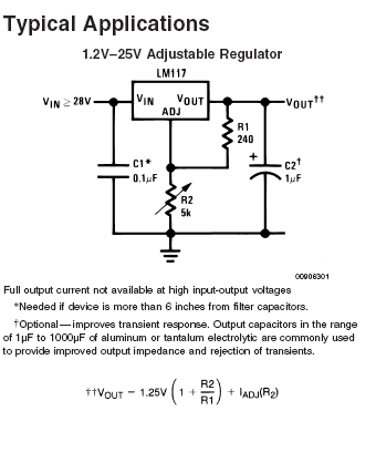

    Witam. Mam zamiar zrobić aktywny sterownik wentylatora. w zależności od temperatury zmieniają sie obroty wentylatora, jednak nie chcę stosować jakiśwwymyślnych układów chce to zrobić najprostrzą drogą. Pierw myślałem żeby zastosować sam termistor o ujemnym współczynniku temperaturowym połaczony szeregowo z wentylatorem. Pomysł ten wydawał sie być na początku dobrym. Wpadłem razem z kumplem na przerwie na pomysł żeby zrobić taki regulator napięcia z wykorzystaniem termistora. DZieki temu można by bardziej obciążyć układ. Jednak moje pytanie brzmi jak dobrać te elementy żeby wentylator sie załączał przy temp 40°C~60°C
    w załączniku aplikacja LM-ki jako regulatora napięcia i moja kombinacja z termistorem.
    Prosze o wszelkie uwagi i komentarze

    Stabilizacją temperatury zajmowałem się dość dawno temu (jak obrabiałem chemicznie materiały foto) i przyznam, że jest to temat dość wdzięczny. Najogólniej rzecz biorąc - można to robić na kilka sposobów, wszystkie jednak TRZEBA oprzeć na PRAKTYCZNYCH POMIARACH. Nie da się obliczyć krzywej oporności termistora w funkcji temperatury ani zdobyć jej u producenta. Trzeba tą krzywą "zdjąć" samodzielnie. Tutaj, przy wentylatorze nie ma takiej potrzeby bo wystarczy tylko taki układ jak na powyższych schematach i dołączenie odpowiedniego "peerka", którym regulując można będzie ustawić progi zadziałania tego układu. Wystarczy więc termometr i takie ustawienie, żeby układ wentylatora włączał się przy 40 st. a jego maksymalne obroty były przy 60 st. (lub dowolnie inaczej). Wydaje mi się (na pierwszy rzut oka) że ten układ trzeba będzie trochę bardziej rozbudować. Może o układ całkowicie wyłączający komputer przy przekroczeniu temperatury procesora jakiegoś górnego pułapu?

    To będzie zbędne ponieważ układ ten miałby siedzieć w innym użądzeniu konkretnie we wzmacniaczu, chodz sama idea rozbudowania tego jest dobra, trzeba będzie pokombinować
