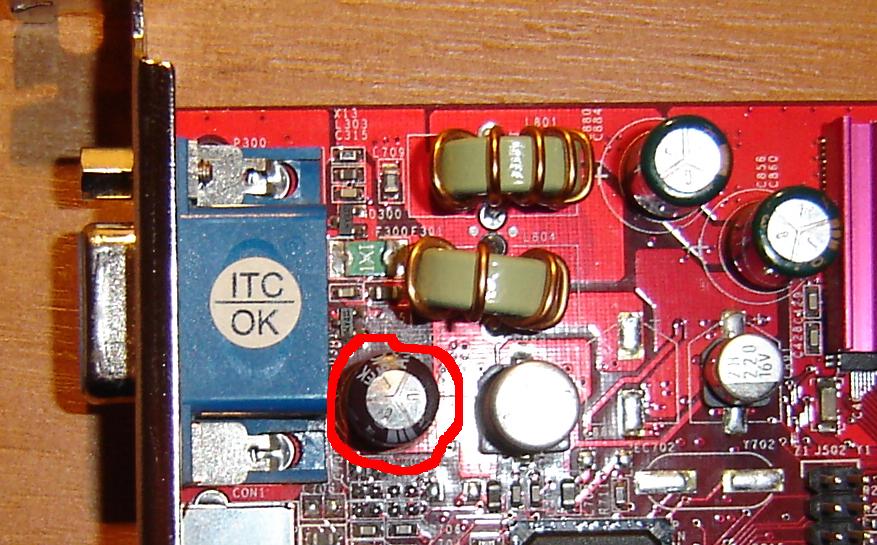

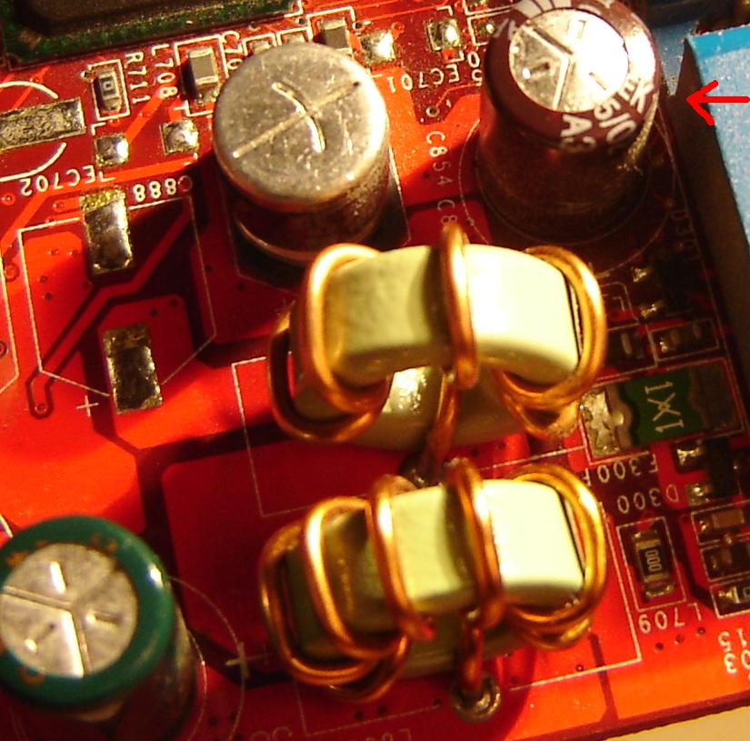

    Załączam fotki podejrzanego kondensatora. Prosze o pomoc w stwierdzeniu czy jest on spalony i co to za kondensator , ewentualnie gdzie go kupic i jak wygląda wymiana.
    Dzieki za odpowiedzi.

    On nie jest spalony tylko spuchniety,czyli i tak do d...Jak nie masz wprawy w lutowaniu to karte pod pachę,najpierw do sklepu z częściami i kup o identycznych parametrach i ztym do najbliższego serwisu np.GSM i zrobione.Koszy kondensatorka 1-2 zł,wlutowanie to też grosze.

    a jak sprawdzic parametry ? na nim jest napisane SEK 105 ( stopni) A3 05/02

    Oprócz tego musi być jeszcze pojemność i napięcie n.p. 47/16 .W sklepie bedą wiedzieć.Ważne też żeby był na 105*C LowESR.

    no cos takiego jest. dzięki
