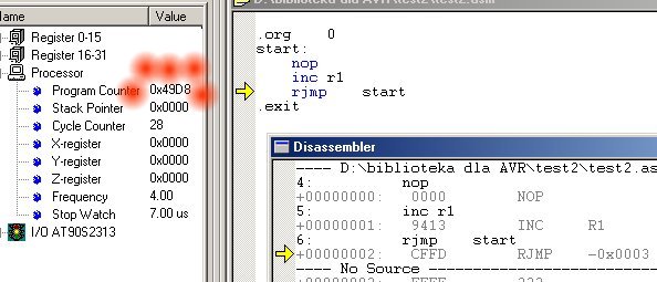

    A możesz zdracić jaki był error podczas asemblacji pierwszego programu?
    Podstawową regułą używania mnemonikót LD,MOV,ST jest lista instrukcji, tam jest napisane do czego jaki służy i jakie ma warianty.
    Co do pamięci EEPROM to przypuszczam że wystarczy dane w pliku HEX umieścić pod jakimś określonym adresem (dyrektywą ORG), a program obsługujący programator je właduje do pamięci EEPROM.

    juz dawno nie pisałem w asm ale wydaje mi sie ze przyczyna twoich problemów moze być nieustawienie rejestrów stosu (SPH I SPL). kiedyś też 2 dni myślałem czemu program nie działa az w koncu po ustawieniu stosu ruszyło.
    chociaż w sumie niby w tej pętli stos jest niepotrzebny to moze o to chodzić.

    Dziwne ze Twoj program nie dziala. Pierwsze kilka adresow w pamieci programu to wektory przerwan (dokladne informacje w dataszicie), takze dobrze jest instrukcje umieszczac dopiero w nastepnych komorkach (tak jak w programie kolegi kaczepa). Nie powinno miec to jednak wplywu dopoki nie uzywasz przerwan.
    Jesli chodzi o stos (SPH i SPL) to jest on dopiero potrzebny w momencie gdy chcemy wykonac skok do jakies procedury, z mozliwoscia powrotu (instrukcja RET), takze RJMP nie powinien go potrzebowac
    Szczerze polecam poczytanie dokumentacji od konkretnego procka a w celu poznania dyrektyw assemblera i opisu poszczegolnych instrukcji polecam help programu AVRStudio. Przydatne sa tez noty aplikacyjne na stronie atmela.

    U mnie kod:
    .org 0
    start: inc r1
    rjmp start
    działa poprawnie (AVR Studio 4, ver 4.12 sp1 build 462).
    No wiec asemblacja przebiega prawidlowo, lecz podczas debugowania program wyskakuje z obiegu.
    Tzn. co się dzieje ?
    Co do eeprom, spróbuj tak:
    .ESEG
    eevar1: .DW 0x1234
    Po asemblacji wygenerowany zostanie plik nazwa_projektu.eep, wrzucasz go za pomoca programatora na miejsce i jest. Możesz to sprawdzić zczytując eeprom przed i po operacji.
    Troche możesz poczytać np. tu http://www.avrbeginners.net/ .
    Na początek wystarczy jak podzielisz program na segmenty (.cseg, .dseg, .eseg), z adresu 0 wykonasz skok za tablice wektorów przerwań i odrazu ustawisz stos.
