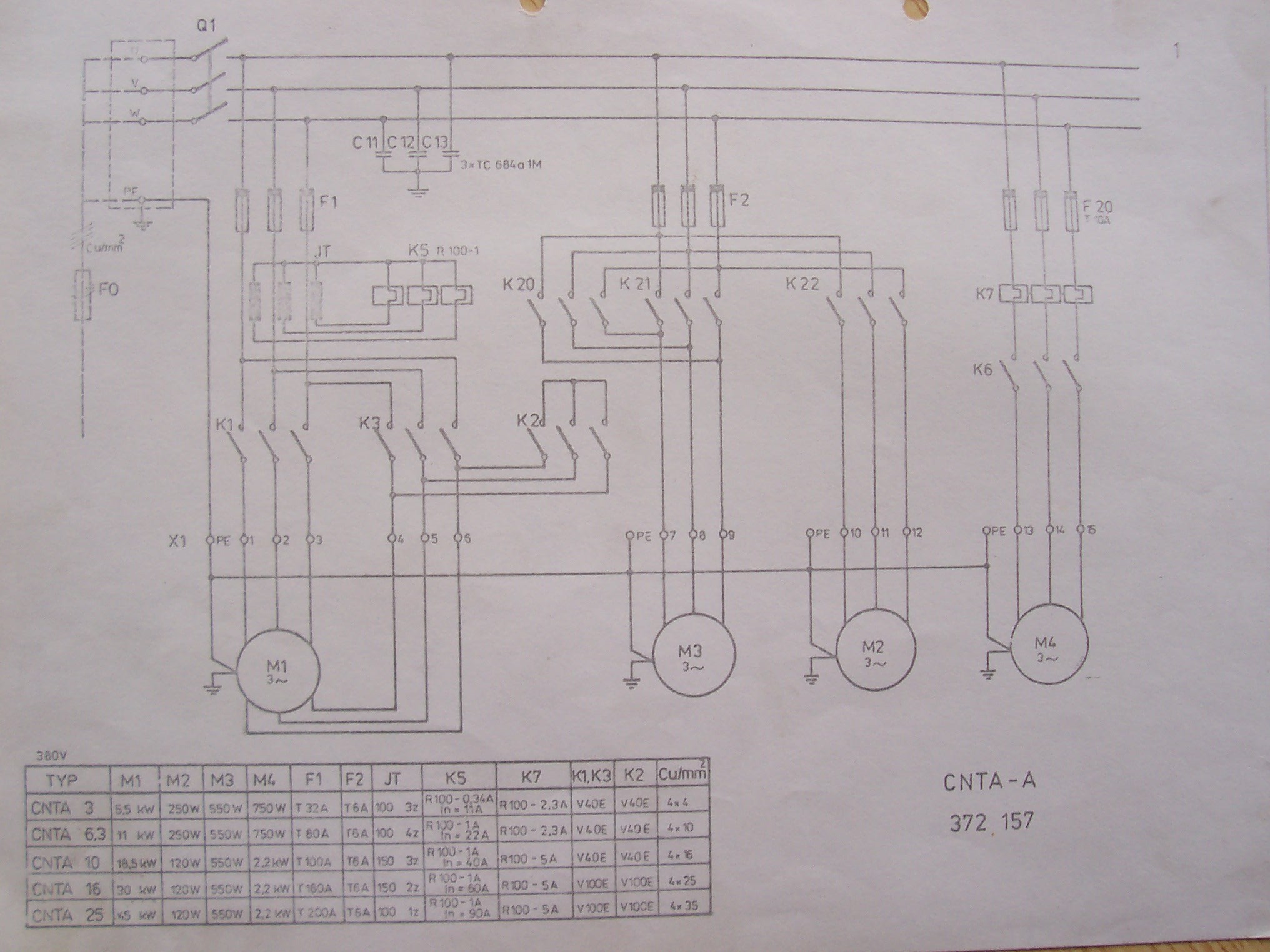

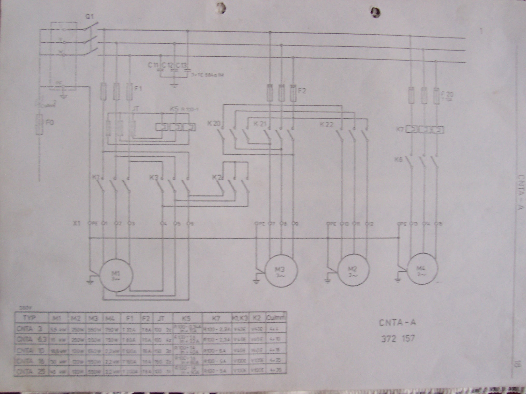

    Potrzebuję DTR do nożyc CNTA10? Proszę przynajmniej o schematy instalacji elektrycznej, jeśli może ktoś ma DTR i mógłby zeskanować.
    #2 2353118
    Nstan
    Posty: 811
    Pomógł: 309
    Ocena: 155
    Musisz dokładnie określić co Cie interesuje. Całej dokumentacji nie sposób wstawić na Elektrode.
    • Gilotyna CNTA 10 odpowietrzenie układu hydraulicznego 4.JPG (639.98 KB) Musisz być zalogowany, aby pobrać ten załącznik.
    • Gilotyna CNTA 10 odpowietrzenie układu hydraulicznego 5.jpg (275.47 KB) Musisz być zalogowany, aby pobrać ten załącznik.
    • Gilotyna CNTA 10 odpowietrzenie układu hydraulicznego 6.jpg (402.88 KB) Musisz być zalogowany, aby pobrać ten załącznik.

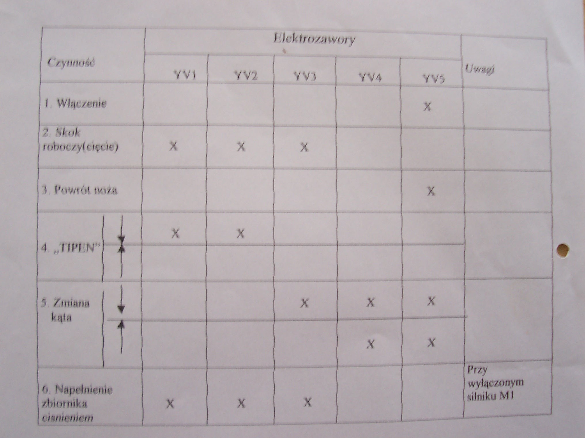

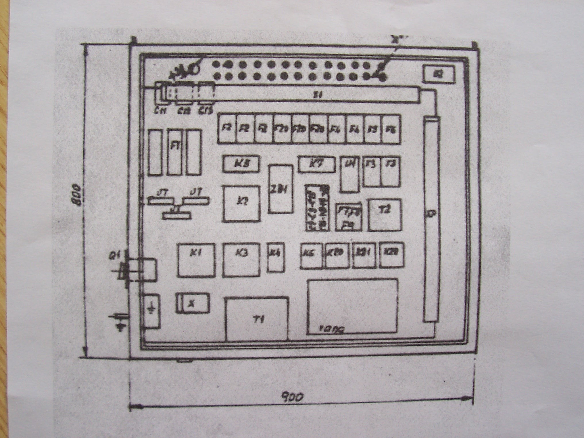

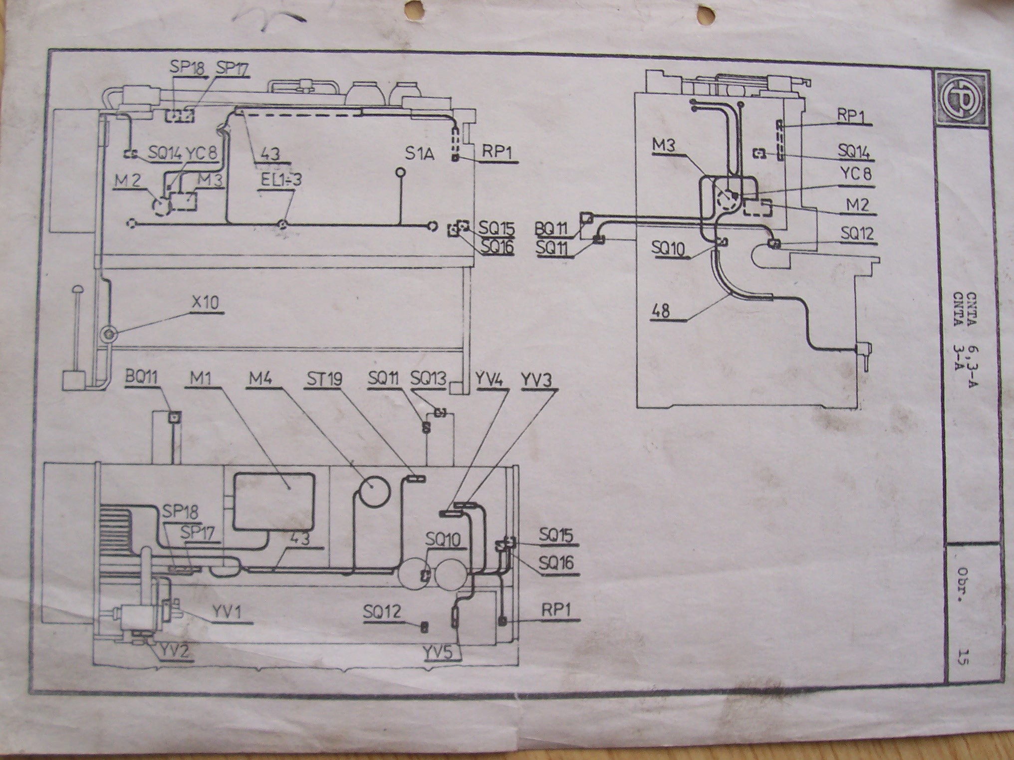

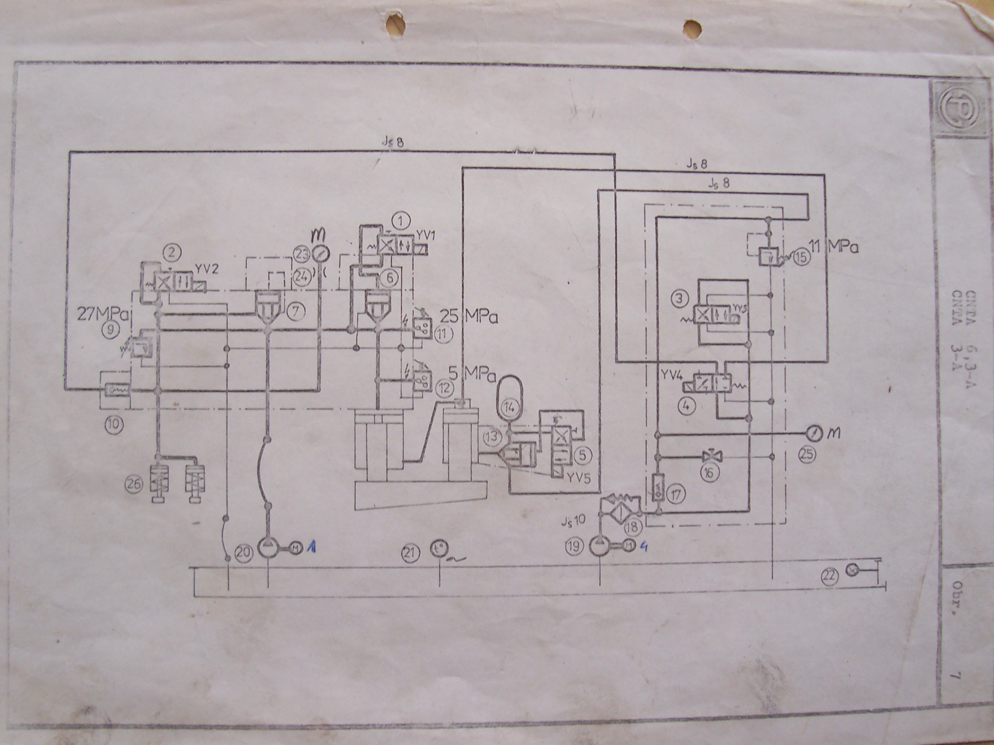

    Jeśli masz DTR, proszę jeszcze o schemat układu hydraulicznego(łączenie elektrozaworów),ich sterowanie
    #4 2357070
    Nstan
    Posty: 811
    Pomógł: 309
    Ocena: 155
    wstawiam ogólny schemat instalacji hydraulicznej, oraz rozmieszczenie elektrozaworów
    • Gilotyna CNTA 10 odpowietrzenie układu hydraulicznego 3.JPG (393.25 KB) Musisz być zalogowany, aby pobrać ten załącznik.
    • Gilotyna CNTA 10 odpowietrzenie układu hydraulicznego 2.JPG (499.3 KB) Musisz być zalogowany, aby pobrać ten załącznik.
    • Gilotyna CNTA 10 odpowietrzenie układu hydraulicznego 1.JPG (354.39 KB) Musisz być zalogowany, aby pobrać ten załącznik.
