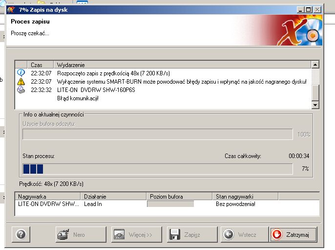

    Zmarnowałem juz chyba z 15 płyt cd i przy próbie nagrania pod NERO wyskakuje taki komunikat:
    Czy ktoś się spotkał z takim objawem boja jeszcze nie i dlatego proszę o pomoc.

    Mam taką samą nagrywarke i nero, masz napewno wyłączoną opcje (smart burn!)
    Załącz ją i będzie napewno ok!
    Jak niewiesz gdzie to daj znac.
    edycja/własciwości/zapis/liczba kopi (zaznacz smart burn)

    Załączyłem opcje smart burn i dalej to samo, ale podłączyłem tą nagrywarkę do innego komputera i bez problemu nagrała płytę audio cd

    masz tylko problem z płytą audio?
    pozatym nie nagrywaj z taką szybkością audio bo zwykłe odtwarzacze potem lubią głupieć.
    Ja audio nagrywam max 8x.

    Sprawdz taśme i podłączenia

    Tak właśnie miałem napisać, że to wina taśmy, przepiołem dysk z nagrywarką i wyaliło że błąd dysku podpiołem inną taśmę i śmiga bez problemu.
    Dziękuję wszystkim za porady.
