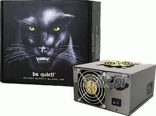

  • #27 2447363
    Dorre
    Posty: 79
    Proszę Cię Bardzo Mosi, może ten zasilacz nie zostanie spalony przez Twojego ASRock'a:
    BQT P4 ATX 520W-S1.3
    Bardzo niski poziom hałasu
    Możliwość zasilania 3 dodatkowych wentylatorów w obudowie
    Podtrzymanie zasilania przez 3 minuty po zaniku prądu!!!
    Wszystkie styki pozłacane
    Długa żywotność podzespołów
    Standard Intel ATX 12V versja 1.3
    aktywne PFC (ochrona przed przepięciami)
    tolerancja zasilania 5%:
    +3.3V, +5V, +12V
    złącza:
    1x20pin do płyty głównej,
    8x4pin do cd/HDD,
    2x4pin do FDD,
    1xAUX,
    2xSerial ATA,
    3x4pin do wentylatorów
    Ochrona elektromagnetyczna EMV
    No i gwarancja na 3 lata
    • Wybór zasilacza 350-400W: stabilny zamiennik dla Codegen 300W zasilka.JPG (13.14 KB) Musisz być zalogowany, aby pobrać ten załącznik.
  • #28 2448367
    swierzak_
    Posty: 345
    Pomógł: 25
    A po co aż taki ?!?
