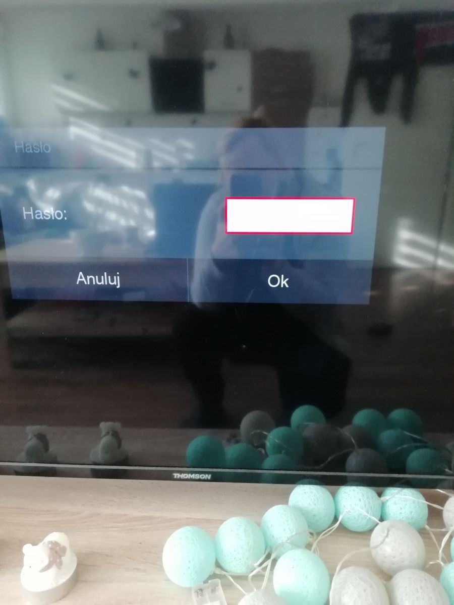

    Dzień dobry.
    Kupilem TV na licytacji komorniczej i niestety jest wprowadzone haslo.
    Telewizor dziala, da sie podglaszac i zmieniac programy ale przy wejsciu w tryb INSTAL guzikiem na TV w celu dostrojenia programów wyskakuje komunikat o podaniu HASŁA. Z wiadomych przyczyn go nie znam i nie mam skad go wziaść...
    Czy jest jakas kombinacja przyciskow lub uniwersalne haslo ktore moge zastosowac aby zdjac tą blokade ?
    Telewizor dziala na AV i ogladam programy w satelity.
    Thomson model 29DU78K - 29cali Black Diva
    Z góry dziekuję za pomoc.

    Wpisz cztery zera.

    1. Proszę wyłączyć odbiornik pilotem.
    2. Wyłączyć odbiornik wyłącznikiem sieciowym.
    3. Włączyć wyłącznikiem sieciowym trzymając wciśnięte przyciski PR- i VOL- na klawiaturze lokalnej. Pokaże się główne meni serwisowe.
    4. Proszę wybrać pozycję SETUP i nacisnąć ≥.
    5. Wybrać pozycję PIN Erase, nacisnąć i przytrzymać przez 5 sek. przycisk ≥
    6. Wyłączyć telewizor pilotem. Po ponownym włączeniu blokada powinna być zdjęta.

    Dziękuje bardzo za pomoc. Udało się!
