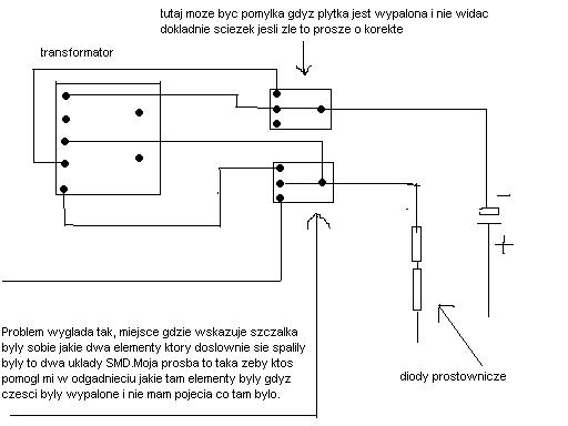

    Monitorek na 12 Volt .Zamowilem owy monitorek prosto z chin ne ebay towar przyslali koszt 80$ .Podlaczam i ladny obraz po chwili malutki dymek z monitorka i tyle podzialal.Rozebralem a tu widzewypalone 2 czesci totalnie stopione ze nie da sie odczytac co to bylo. Moja prosba zeby mi ktos poradzil jakie czesci dokupic zeby to zadzialalo ponownie, chodzi mi o dobor elementow. Uklad robiony w technologi smd, ale oczywiscie moge zastapic zwyklymi elementami gdyz monitorek jest i tak do rozbiorki .Jego przeznaczenie to "projektor kinowy"
    W zalaczniku jest schemat jak to wyglada.
    • Problem z wypalonymi czesciami w mini monitorku 2,5 cala elementy.JPG (27.88 KB) Musisz być zalogowany, aby pobrać ten załącznik.

    Prawdopodobnie spalone elementy to tranzystory w układzie przetwornicy zasilającej podświetlenie. Ale raczej nie padły bez powodu, możliwe jest zwarcie (przebicie między uzwojeniami) w transformatorze.

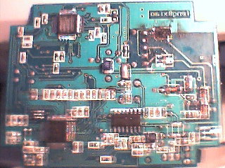

    Tak to moze byc uklad do zasilania podswietlenia wyswietlacza ale dokladnie nie wiem.Porobie zdjecia i umieszcze.Bo szczerze mowiac byl to nowiutki monitorek i toche mi szkoda.Powod spalenia to prawdopodobnie zbyt wysokie napiecie na zasilaczu.A uklad byl przeznaczony do zasilania akumulatorowego
    Tak dedopl dokladnie tak to wyglada na plytce jak pokazales na rysunku jest dokladnie tak
    Prosze bardzo. Pierwsza strona plytki i druga strona plytki

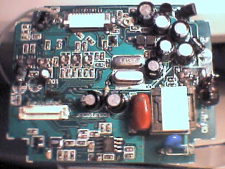

  • #5 2349354
    Artur23o
    Posty: 74
    Druga strona plytki
