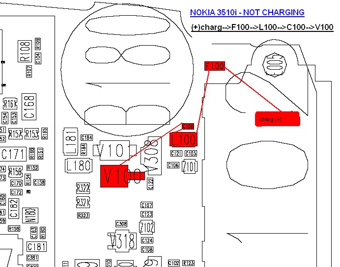

    Panowie kolajna masakre mi przyniesli :(
    Telefon zalanyod gniazda ladowania na wysokonsc klawiszy 7,8,9.Nie wiem czy ktos ja d0o szklanki wlozyl czy co....Sciezka od gniazda ładowania jest praktycznie cala zzarta...........Prosze o podpowiedz jak to naprawic i jak zrobic obejscie tej sciezki......Z góry serdeczne dzieki :|

    Tu bezpiecznik, o którym wspomniał @Sylwek.
    Według tej fotki, możesz sprawdzić przede wszystkim plus(+)
    TutajSERWISÓWKA, w razie poważniejszych problemów.

    @Sylwek ma niestety rację...
    Uzupełniając tylko jego opinię powiem, że faktycznie nie ma co się długo zastanawiać, bo cała sprawa wygląda dość prosto.
    Sprawdź przejścia (albo je zrób) w takiej kolejności:
    Od (+) ładowania końcówki systemowej do wspomnianego już F1, od F1 do L100 i dalej do C100, a od niego już tylko do diody V100, którą najlepiej wymień, bo często pada.
    Czyli (+) gniazda--->F1--->L100--->C100--->V100--->:cry:UEM
    Jeśli to wszystko jest OK, to możesz lecieć na śledzika bo dalej nie ma sensu akurat w tym modelu.

    Tak to ma wyglądać jak na załączonym obrazku...:D
    • Jak naprawić zżarte ścieżki ładowania w zalanym Nokia 3510i? N3510i_charging(+).jpg (95.77 KB) Musisz być zalogowany, aby pobrać ten załącznik.
