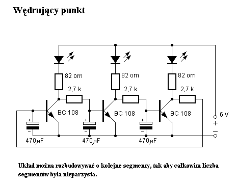

    cze mam pytanie czy ten punkt bedzie biegl do konca a potem od poczatku czy tesz wruci "ta droga która przybył"?
    schemat tego w zalonczniku

    Dojdzie do konca i poleci od poczatku

    szkoda a nieda sie zrobic by wrucił?

    W tym ukladzie nie. Zrob to na zwyklym liczniku rewersyjnym (chyba 7495) :idea:

    Dieter Nurman 'Elektronikia łatwiejsza niż przypuszcasz' - w drugim tomie znajdowały się najprzeróżniejsze liczniki takie coś też tam znajdziesz. Licznik np od 1 do 10 i od 10 do 1 + dekoder BCD ->1 z 10

    jesli chcesz zeby wrocil -> czyli rozwiazanie znane z serialu z Kid'em i "Nieustraszonym" to widzialem kiedys rozwiazanie na sprytnym polaczeniu dwoch licznikow 4017.

    A może przyjąć chytra wersję ,że robisz 6szt
    -trzy w prawo -i wracajac -przy tej trzeciej umiescisz -tę nr 4 -przy 2-giej tę nr. 5 a przy pierwszej tę nr 6 . Łańcuch się zamknie. Nie jestem pewien ,czy czasami Chińczycy nas tak nie robia w BALONA z tymi swoimi lampkami choinkowymi.
    Z daleka mało kto ten patent złapie i wykryje .
    Pomyślałem ,że tak to można zrobić -po co udziwniać z tymi licznikami .
    Na pewnym studium z ttl-i jeden kolega się wkurzył i powiedział ,że
    takie przykłady które daje wykładowca to on na piechotę da radę zrobić
    -i zrobił.Tyle tylko ,że gdzieś indziej projektowanie ukł. cyfrowych szło już
    z komputera -a u nas byly proste funkcje logiczne i trochę takich
    RWPG-owskich.
    Proszę o odpowiedź czy to tak może być .
    Ostatecznie -z tego się bedzie cieszył samochód i wykonawca ........

    Może kupisz lampkę rowerową z diodami i już... widziałem takie z 3 i pięcioma diodami które generują kilka efektów świetlnych z "tam i spowrotem" włącznie ...:D

    zrobilem taki uklad zamienilem tylko t 108 na 546 bo nie moglem juz ich dostac ...i nie ma takiego efektu dlaczego???

    a jest jakiś wzór na to zęby obliczyć z jaką częstotliwością będą sie zapalały kolejne diody przy różnych pojemnościach kondów?
