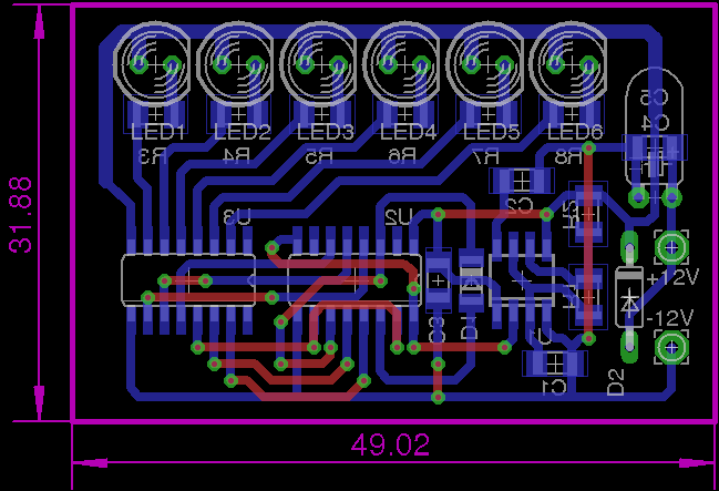

    Dziękuje za pomoc, a co sądzicie o takim schemacie ?
    Sekwencyjne zapalanie się led-ów ? (po raz kolejny ?)
  • #28 16723408
    _jta_
    Specjalista elektronik
    Posty: 49088
    Pomógł: 3212
    Ocena: 4248
    To akurat w odwrotną stronę. Ale na 4 LED-y szeregowo potrzebne jest spore napięcie, poza tym prąd 4017 może się okazać nieco za mały.
    Możesz użyć 4017 nieco inaczej - do każdego wyjścia dioda (żeby tylko stan wysoki dawał przepływ prądu), a dalej baza tranzystora NPN, jego kolektor do +zasilania, emiter przez opornik i LED-a do masy; oprócz tego diody (zwykłe, nie LED) łączące wyjścia (ale już za tymi diodami, o których napisałem na początku) tak, by sygnał z wyjścia N dochodził na wyjście N-1. Tylko niestety zwykłe diody też mają jakiś spadek napięcia (około 0.6V przy małym prądzie, Schottky około 0.3V), i im dalej od pinu, na którym jest '1', tym niższe będzie napięcie sygnału. Jeszcze jedna możliwość: każdy LED połączony z opornikiem i emiterem tranzystora NPN, kolektor do +zasilania, baza przez zwykłe diody do wyjść 4017 (katody do tej bazy): pierwszy LED do wyjść '0'..'5', drugi do '1'..'5', szósty tylko do '5'. Wyjdzie na to 21 diod... może jednak lepiej CD4015, który obędzie się bez nich?
