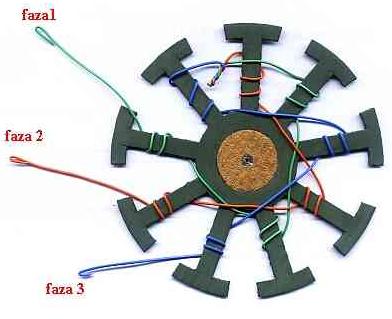

    Potrzebny mi jest bardzo schemat 'regulatora silnika 3 fazowego' do silników modelarskich zrobionych z CDromów; powinien być w miare prosty i NIE na programowanych elementach.
    Ponadto jeśli możecie powiedzcie jakim drutem i jak przewinąć silnik zwykły DC aby miał jak największe lub najsilniejsze obroty.
    Bardzo prosze o odpowiedz.

    Niedokładnie jeszcze rozumiem o co chodzi z tymi 3 fazami -to ma być prąd zmienny zrobiony ze stałego? czy jak ma być sterowany ten silnik z CDromu?
  • #6 2393509
    s95
    Posty: 247
    Pomógł: 19
    Ocena: 16
    Przeczytaj tutaj o regulatorach:
    http://www.old.modelarstwo.org.pl/technika/rc/przyklad/index.html#Regulator
    W regulatorze 3-fazowym dla silników tak zwanych bezszczotek steruje się napięciem DC podanym na silnik.
    Regulator na swoich wyjściach (3szt.) podaje napięcie z przesunięciem w czasie o 120 stopni.
    Czyli jak mamy uzwojenia 1, 2, 3; to najpierw napięcie na uzwojenie 1, uzw 2, 3 = 0V, dalej nap. na uzw.2, a uzw 1 i 3 =0V, dalej nap. na uzw.3, a uzw 1,2=0V.
    Im szybciej/wolniej jest kluczowane napięcie tym szybciej/wolniej się kręci silnik.
    To sterowanie to oczywiście zarys.
    Luknij na schemat na tej stronie
    http://home.versanet.de/~b-konze/blmc_bko/blmc.htm
    on więcej powie niż mój opis, bo to tylko szkielet sterowania.
    S95
