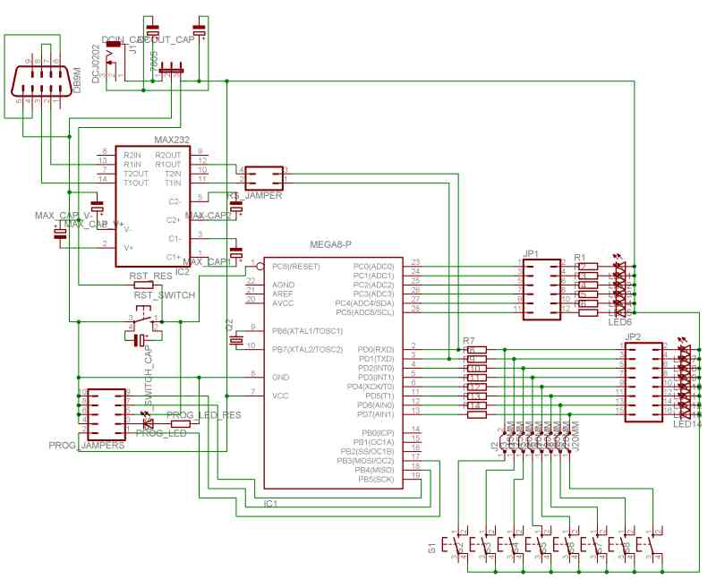

    Próbuję uruchomić atmege8 + max232 do komunikacji z kompem. Kabel do komunikacj jest z przeplotem 1,8m. Gdy w uc wystawiam cały czas jeden znak na rsa to w terminalu leci ciąg takich samych znaków np. dla wystawianego 'a' (hex 61) terminal odczytuje <0>rr , obydwa r z akcentami (hex 00 E0 E0). Pełna powtarzalność zjawiska.
    Przy transmisji uc -> komputer wychodzą krzaki. Problem jest najprawdopodbniej w programie. Sprawdzałem na 2 atmegach(to samo). Max232 podłączony poprawnie - po zwarciu rx-tx (od strony procesora, ttl) tekst wpisany w terminalu na PC wraca do terminala.
    Czytałem specyfikacje atmela. Może coś przeoczyłem. Treść programu jest po części zaczerpnięta z niej. Będę wdzięczny za pomoc.

    Na schemacie LED przy pinach dla stk200 jest w odwrotnej polaryzacji, tak samo jak kondensator przy max232N przy V-. W biblotekach eagel nie znalazłem 7805 wiec wstawiłem goldpiny 3x1. Nie montowałem kondensatora przy resecie. Rezystory podciągające 2,7k, resetu 8k, kwarc 11,0592MHz. Kondensatory przy max232 1uF elektrolityczne, przy 7805 100uF elektrolityczne.

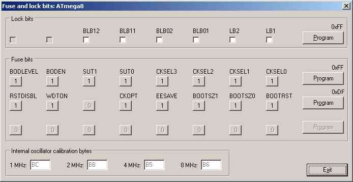

    No dobra, problem chyba na pewno tkwi w zapisie do UBRRH i UCSRC. Chodzi o flagę URSEL.
    When the function writes to the UCSRC
    Register, the URSEL bit (MSB) must be set due to the sharing of I/O location by UBRRH
    and UCSRC.)
    (strona 138 ze specyfikacji).
    Tyle tylko, że poniższa modyfikacja problemu nie usuwa(choć teraz 'a' jest odbierane jako <0>r)
    UCSRC = 0; // flaga URSEL = 0
    UBRRH = (unsigned char)(ubrr >> 8); // ustawienie UBRR
    UBRRL = (unsigned char) ubrr;
    UCSRC = UCSRC|(1<<URSEL); // flaga URSEL=1 tak by nie zmienic UBRRH
    UCSRC = (1<<USBS)|(3<<UCSZ0); // 8 bitow danych, 2 bity stopu
    UCSRB = (1<<RXEN)|(1<<TXEN); // uruchomienie RX TX
    Może coś źle zrozumiałem?!?
    Oscylator działa, zauważyłem zmianę w funkcji opóźnienia. Fusebity:
    • Atmega8 i RS232 - błędna transmisja znaków w terminalu (C, AVR Studio 4) Fuse&LockBits.jpeg (19.91 KB) Musisz być zalogowany, aby pobrać ten załącznik.
