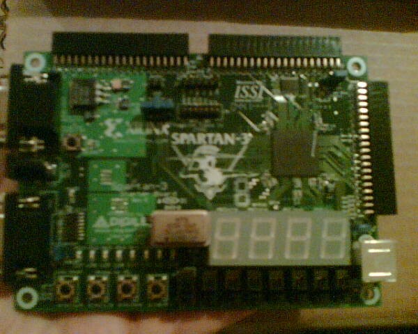

    Wzialem najprostszy dostepny sprzet.
    Digilent Spartan 3-400 taki jak na zalaczonej fotce. Mozna go dostac za 99 dolarow z kostka 200K lub za 150 dolarow z kostka 400K bramek.
    Procesor miesci sie w obu i jeszcze sporo miejsca zostaje na inne rzeczy.
    Plyta dziala bez problemu z softem ISE 8.1i .
    Widac nawet kwarc, ktory dolozylem, bo fabrycznie jest zainstalowany 50MHz, ale jest tez podstawka na dodatkowy. I wlasnie tam jest moj kwarc.
    Pozdrawiam, yego

  • #14 2686409
    yego666
    Poziom 33  
    Posty: 2175
    Pomógł: 239
    Ocena: 564
    Wlasnie udostepnilem wersje ewaluacyjna do sciagniecia spod linku :
    http://rapidshare.de/files/21918943/xMB32_bundle.ZIP.html
    Jesli ktos zechce wyprobowac moj xMB32, to prosilbym o komentarz i uwagi dotyczace procesora. Moga one wniesc wiele dobrego do projektu.
    Pozdrawiam i milej zabawy, Yego
