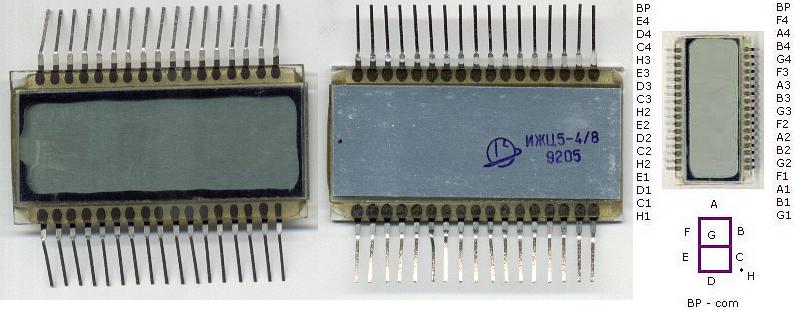

    Mam wyswietlacz chyba "zegarowy" - 4 cyfry. Z tyłu oznaczenia po rusku "IŻC5-4/8"
    Co to jest?
    Jak go użyć?
    W załączniku plik ze skanem wyświetlacza oraz opisem jego nóżek.
    Z góry dziękuję za pomoc

    to mi wyglada na zwykly wyswietlacz 7-segmentowy na 4 cyfry.
    Mozesz go podlaczyc, np pod mikroprocesor.
    W opisie nozek masz wszystko. Jak chcesz zapalic segment D w pierwszej cyfrze to podajesz sygnal na nozke D1.
    jak w dugiej to D2
    jak chcesz segment F w 4 cyfrze to sygnal na nozke F4 itd.
    Acha i jeszcze zasilanie! BP to uziemienie (-), a H1, H2, H3, H4 to + zasilania. Niestety nie wiem jaka wartosc.

    hmm tylko nie jestem pewien czy ci zaswieci, poki nie podasz sygnalu na odpowiedni segment wyswietlacza.
    Jesli sie myle prosze mnie poprawic.

    Kurna przypomnialo mi sie cos! Mam nadzieje, ze nie podlanczales jeszcze tego wyswietlacza!
    40 osob juz widzialo ten wyswietlacz i nikt mnie nie poprawil!
    Zapomnialem, ze kazda cyfra ma za soba kropke (przecinek)! Czyli Nozki H1, H2 H3 H4 sa to kropki, a nie + zasilania!!!
    hmm czyli zostaja 2 nozki BP-com. To jest + zasilania 5V!
    Zobacz tu:
    http://www.easy-soft.tsnet.pl/projekty/6x7led/6x7leddisplay.html
    jest wyjasnione jak podlaczyc wieksza ilosc wyswietlaczy Led. Jest to jeden ze sposobow.

    jeszcze inaczej jest niż myślisz - LCD zasila się prądem zmiennym, 10Hz-1000hz - prostokątnie, raz ma prąd przepływac w jednym kierunku raz w drugim - można to zrobić w oparciu o multiwibrator, kierunek prxepłyu prądu nie ma znaczenia. Nap >3V kontrast zależy od napiecia i od częśtotliwości taktowania, na pradzie stałym za długo nie poświeci :(
