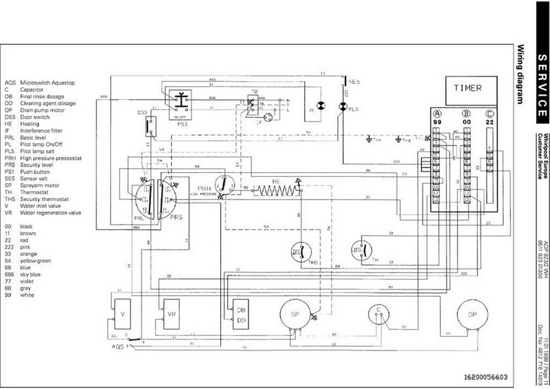

    Proszę o radę. Zmywarka pobiera mało wody, nawet przy myciu wstępnym (jest najgorzej) wtedy dolewam szklankę wody i jest ok.
    Czasami doleje trochę wody sama(ok 2-3 sekund) nawet kilka razy ale i tak za mało.
    Jeżeli pobierze za mało wody słychać charakterystyczny szum(pompa pobiera wtedy wodę z powietrzem).
    Zmywarka niema wycieków pobiera wodę zawsze równą minutę.
    JACEK

    Chodzi o ten zestaw filtrów (!) na dnie zmywarki...

    Filtry były dokładnie wyczyszczone.
    Oto schemat zmywarki wg mnie są tam dwa hydrostaty a wodę i tak nalewa równą minutę, jak mu przykręcę wodę to naleje jej jeszcze mniej.
    Czyli jeśli ktoś ma małe ciśnienie wody to zmywarka nie umyje naczyń ?!

    Sprawdziłem i wyciściłem jeszcze raz filtry doprowadzające wodę, i filtr filtrujący wodę w zmywarce. Dodatkowo przejrzałem wężyki, które połączone są z hydrostatem PRL i PRS. Tego trzeciego od grzałki nie znalazłem.
    Wiem tylko, że jak wlewa wodę to silniczek w programatorze dalej działa. Silniczek zatrzymuję się tylko jak grzeje wodę.
    Po tych czynnościach zmywarka narazie działa dobrze, nalewa wodę zawsze 1 minutę i poziom wody jest taki jaki był kiedyś czyli pod uszczelkę przy drzwiczkach (około 3,5 - 4 litrów).
    JACEK
