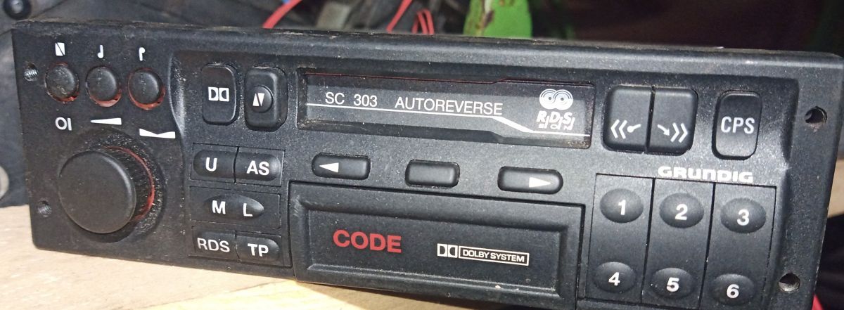

Grundig SC303. Po włączeniu jedna stacja radiowa gra cichutko, brak reakcji.

    Posty: 4
    Po włączeniu gra cichutko jedna stacja radiowa,nie reaguje na klawiaturę.Nie wiem czy jest to wynik nieprawidłowego wprowadzania kodu czy jest poprostu uszkodzone.Proszę o jakieś sugestie.

    A co jest na wyświetlaczu ?

    Jest to model bez wyświetlacza

    W takim razie radio jest kodowane i gdybyś zamontowal je w odpowiednim aucie to widziałbyś napis SAFE i pytanie o kod.

    Odgrzeję kotleta ale mam identyczny objaw z tą różnicą, że w moim radyjku jest kość z kodem. Oświecicie laika? Grundig SC303. Po włączeniu jedna stacja radiowa gra cichutko, brak reakcji.
    Jak mamy to rozumieć? Kod zazwyczaj jest w jakiejś "kości".

    Widoczna na zdjęciu, wypinania kostka z czerwonym napisem CODE

    Normalnie to w tym miejscu jest mały panelik w wyświetlaczem i wtedy wszystko widać . Oczywiście ten modulik to wcale nie jest modulik z kodem . Kod jest zapisany zupełnie gdzie indziej.

    Ok. Jeśli udałoby się zdobyć kod to można go jakoś wpisać bez "dostępu" do wyświetlacza?

    Znając właściwy kod tego radia, umiejąc wyobrazić sobie treść na wyświetlaczu oraz wiedząc co wyświetla on po uruchomieniu radia, można odkodować radio. Warunkiem jest sprawnie działająca klawiatura programatora w radiu.
    Posiadając instrukcję serwisową tego modelu, można też "zawiesić' (zdezaktywować) kod, tak by po ponownym zasileniu uruchamiało się nie żądając już kodu.

    Jest to możliwe, ale mało prawdopodobne bo nawet nie wiadomo czy radio już nie jest zablokowane po jakiejś nieudanej próbie wpisanie kodu lub niesprawne. Włóż radio do jakiejś starej Astry lub Vectry i sprawdź. To po pierwsze. Po drugie załóż swój własny temat a nie podpinaj się pod takie archiwum.
