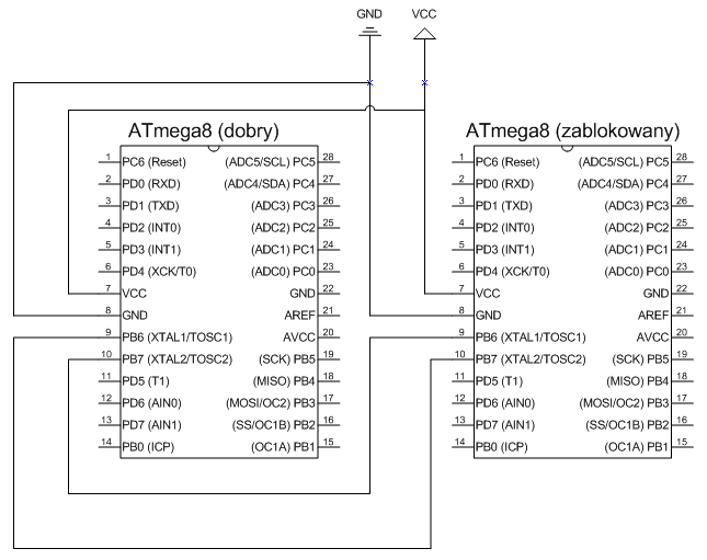

    pend0lino
    Posty: 66
    Czy połączenie takie jak na schemacie z załącznika jest dobre? Z tego co wcześniej pisalem wynika, ze powinienem podlaczyc X2 dobrego mikrokontrolera do X1 zablokowanego. W zwiazku z tym, czy to drugie polaczenie (X1 dobrego -> X2 zablokowanego) jest potrzebne?
    Drugie pytanie - czy dobry mikrokontroler ma dzialac w jakis okreslony sposob czy to nie ma zanczenia? I czy moze pracowac na wewnetrznym oscylatorze tak jak ma to domyslnie ustawione?

    daj sobie spokuj z wewnetrznym oscylatorem z nim sa zawsze problemy odpal procesor na kwarcu ale jak wczesniej opisano podlacz wyjscie z wejsciem zegara tak jak narysowales to poprostu wcisnij w podstawke 2 scalaki jeden na drugi ale to nic nie da.

    Jeśli dobrze zrozumiałem ideę tego rozwiązania, to dobry procesor NIC nie musi robić. On ma tylko generować sygnał zegarowy dla drugiego procka, czyli wykorzystujesz jego sprzętowy generator.
    Z tego co wyczytałem w datasheecie, przy użyciu wewnętrznego oscylatora, jego sygnał zegarowy nie jest dostępny na wyjściu X2 (mogę się mylić :roll:), więc układ wg. Twojego schematu nie zadziała.
    Żeby nie kombinować z FUSE w dobrym procku proponuję w tej roli użyć np. AT90S2313 z kwarcem np. 1MHz, wrzucić mu prosty programik w rodzaju DO:LOOP, połączyć jego X2 z X1 zablokowanego. Teraz podłączasz programator do nieboszczyka, włączasz zasilanie (oczywiście zasilasz OBYDWA procki) i już powinieneś mieć komunikację.
    Połączenie X1=>X2 nie jest potrzebne (myślę że wręcz niewskazane!). Łączysz poprostu wyjście generatora jednego procesora z weściem taktującym drugiego (X2=>X1)
    Równie dobrze możesz użyć scalonego generatora łącząc jego wyjście z wejściem X1 nieboszczyka (śmierć kliniczna mam nadzieję :D)
    Powodzenia!
    Andy
    pees Kiedyś używałem takiego połączenia żeby napędzić dwa procki jednym kwarcem i działało.

    Radziłbym dodać bufor nieodwracający pomiędzy XTAL2 dobrego procka a XTAL1 niedziałającego procka - jak zaleca firma Atmel (patrz rysunek).
    Druga sprawa to fuse-bity mogłeś przestawić także na zewnętrzny oscylator RC! Radziłbym jednak zajrzeć do dokumentacji o możliwych opcjach pracy oscylatora: http://www.atmel.com/dyn/resources/prod_documents/2486S.pdf

    :arrow: Sorry Nawigator, ale o ile pamiętam to minimalna częstotliwość potrzebna do przeprowadzenia programowania to 1MHz.
    Choć nowe ATMegi gwarantują poprawność programowania przy założeniu, że częstotliwość jest wyższa niż 100kHz. Jest opisana - choć nie zbyt jasno, w postaci wzoru - ta zależność.

    Podlaczylem wedlug dokumentacji producenta generator RC i udalo sie uratowac dwa z trzech. Ten trzeci nie wiem czego chce bo w ogole sie nie odzywa :/
