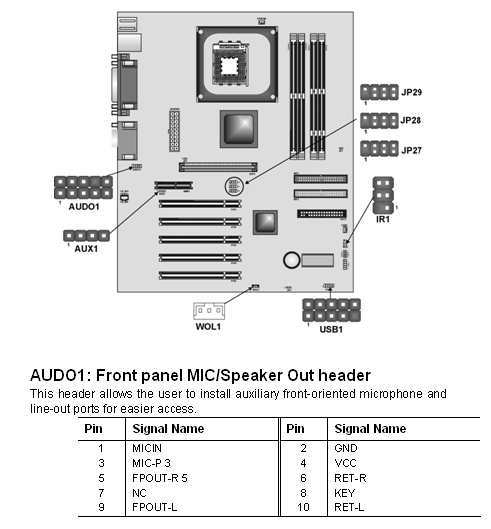

    Mam sprawe!!Posiadam na odudowie dodatkowy panel gdzie mam 2*USB, wejscie na sluchawki i mikrofon. niestety nie jest to podlaczone do płyty głównej. Wie ktos jak to robic???Najlpiej jakis schemat jak to podlaczyc

    Aby wiedzieć jak to podłączyć musisz podać model płyty głównej. Określić, czy masz kartę dźwiękową zintegrowaną czy osobną (jeśli osobna to jaki model)

    No wiec: Płyta główna ECS model P4S5AJDX+, karta muzyczna zintegrowana

    USB podinasz do pinów na płycie oznaczonych jako USB1.
    Złącze to znajduje się prawie na rogu płyty blisko kości BIOS'u i baterii.
    Rozpiska jest na załączonym obrazku.
    Zintegrowana karta dźwiękowa nie posiada wejść umożliwiających podłączenie wejścia mikrofonu i słuchawek z panelu. Musiałbyś przerobić kable i podłączyć do wyjść z tyłu obudowy.

    Mowa tu o plycie ECS P4S5A/DX+ (chyba... bo nie znalazlem P4S5AJDX+) a nie o niektorych plytach, tymbardziej nie o ASUS P5PL2.
    Z tego co wyczytalem w instrukcji, da sie podlaczyc dodatkowy panel z gniazdami Mic i SpeakerOut. Podlacza sie go do pinow oznaczonych na plycie jako AUDO1 (na wysokosci AGP pod GamePortem).
