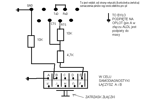

    jezeli chodzi o podany adres to powiem szczerze ze nie za bardzo tam dziala
    Schemacik kabla ktory ja posiadam i na pewno z jednym abimemexem i z jednym GSI działal mam i chetnie udostepnie - JEdyne co to nie mam zamiaru tlumaczyc sie nikomu co i jak dlaczego to w ogole dziala skoro TxD oraz RxD sa zwarte
    Kabel oczywiscie dziala z softem fso ecm monitor
    do sciagniecia skadkkolwiek :D a jezeli chcesz to tez umieszcze
    P.S. mialem juz kilka pytan dotyczacych tego czy masa na rysunku jest podlaczona do masy kompa czy do masy samochodu -otoz jest podlaczona TYLKO i WYLACZNIE do oplotu kabla
    • Schemat i program interfejsu do Poloneza oraz innych marek samochodów kabelek.gif (6.75 KB) Musisz być zalogowany, aby pobrać ten załącznik.

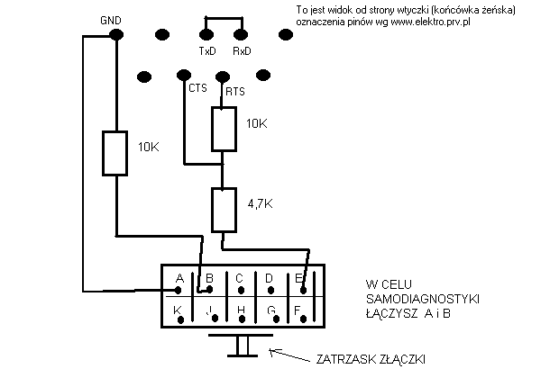

    Oki chcieliscie to macie :D:D:D
    • fso3.4.rar (57.51 KB) Musisz być zalogowany, aby pobrać ten załącznik.
    • fso2.9.rar (61.94 KB) Musisz być zalogowany, aby pobrać ten załącznik.
    • Schemat i program interfejsu do Poloneza oraz innych marek samochodów kabelek.gif (6.05 KB) Musisz być zalogowany, aby pobrać ten załącznik.

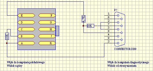

    To interfejs do Poloneza 1 i wielopunktowego na wtryskach Abimexu
    Działa to już kilka lat
    Złacze starego typu ALDL a kabelek działa tylko z programami takimi jak podawał RDT
    Wersja 2,9 dla 1 3,4 dla wielowtrysku - programy działają pod dosem, Można je uruchomić po win 95 i 98 ile nie zawsze.
    • Schemat i program interfejsu do Poloneza oraz innych marek samochodów Polonez.jpg (36.75 KB) Musisz być zalogowany, aby pobrać ten załącznik.

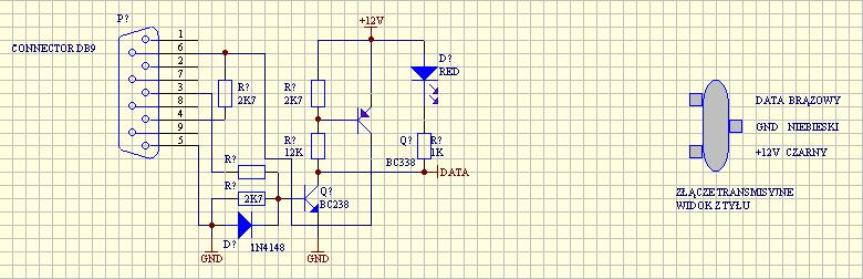

    Schemat kabelka
    softu niet
    • Schemat i program interfejsu do Poloneza oraz innych marek samochodów Polonez rover.jpg (52.5 KB) Musisz być zalogowany, aby pobrać ten załącznik.
