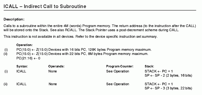

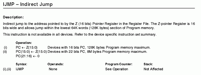

  • #14 2476969
    shg
    Poziom 35  
    Posty: 2289
    Pomógł: 339
    Ocena: 135
    mcy napisał:
    Gwoli wyjaśnienia: każdy skok powoduje automatyczne zapisanie aktualnego stanu licznika na stos (w tym również przy wykonywaniu instrukcji IJMP ).
    Hmmm, może używasz procesorów z jakimś 'innym' rdzeniem AVR...
    ATtiny2313/V Preliminary, strona 7 napisał:
    During interrupts and subroutine calls, the return address Program Counter (PC) is stored on the Stack.
    Czyli licznik programu jest zapisywany na stos podczas wywoływania przerwań i skoków do podprogramów. Instrukcje skoku do podprogramu to: ICALL, RCALL, natomiast zwykłe instrukcje skoku to: IJMP i RJMP.
    Różnica między nimi jest zasadnicza, patrz załącznik.
    mcy napisał:
    Co prawda do licznika przepisujesz adres $0000 - jako adres z pod którego będzie pobrana następna instrukcja programu, ale nie jest to równoznaczne z jego zerowaniem
    Jest.
    mcy napisał:
    gdyż po powrocie ze skoku zostanie automatycznie przywrócona jego wartość z przed skoku.
    Wraca się tylko z podprogramów wywołanych przez ICALL i RCALL, jeżeli wywołano skok bezpośredni (RJMP i IJMP) wykonywanie instrukcji powrotu jest zabronione.
    mcy napisał:
    To co nazywasz zerowaniem jest skokiem pod adres $0000, a aktualny stan licznika jest zachowywany na stosie!
    A licznik i tak jest wyzerowany.
    a = 8734
    b = a
    a = 0
    Jaka jest teraz wartość zmiennej 'a'? Zero! czyli zmienna 'a' ZOSTAŁA wyzerowana.
    Co do reszty się oczywiści zgadzam, wyzerowanie PC ma się nijak do resetu procesora.
    Literatura:
    [1]ATtiny2313 Preliminary Complete
    [2]AVR Instruction Set
    • Reset programowy AtTiny2313 w C - poprawność funkcji i przerwania? IJMP.gif (14.57 KB) Musisz być zalogowany, aby pobrać ten załącznik.
    • Reset programowy AtTiny2313 w C - poprawność funkcji i przerwania? ICALL.gif (18.06 KB) Musisz być zalogowany, aby pobrać ten załącznik.
