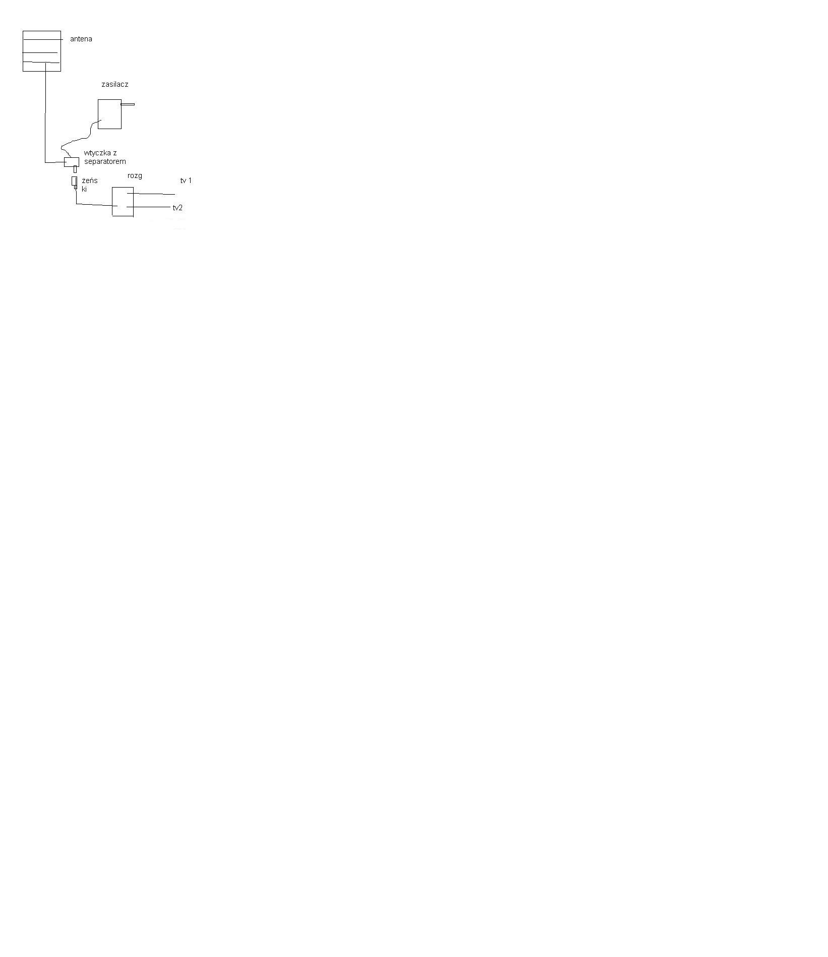

    Zasyłam schemacik
    • Jak poprawnie podłączyć splitter antenowy do dwóch telewizorów? schemat.JPG (57.16 KB) Musisz być zalogowany, aby pobrać ten załącznik.

    Po kolei.Uruchom najpierw jeden TV.
    Sprawdź czy działa, dopiero później podłącz trójnik.

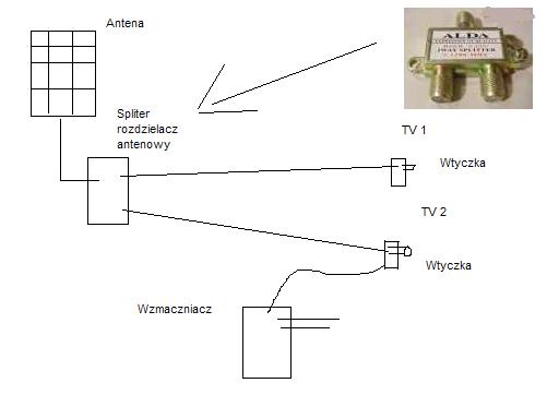

    Więc tak podłączyłem do antent tylko jeden telewizor który ma na końcu wtyczke i zasilacz... I programy ładnie wszystki chodzą... Odbór jest wręcz doskonały... Jednak potem pomiedzy antene a telewizor podłączyłem ten splitter (wszystko w załączniku) i programy zaczeły snieżyć..... Jaka moze byc tego przyczyna????
    • Jak poprawnie podłączyć splitter antenowy do dwóch telewizorów? mój schemat.JPG (16.03 KB) Musisz być zalogowany, aby pobrać ten załącznik.

    W tym układzie nie ma to prawa działać. Spliter zwiera zasilanie do wzmacniacza. Prawdopodobnie w zasilaczu już masz uszkodzony stabilizator 78L12 albo i transformator.
    Jeśli musisz mieć akurat taki układ to musisz sobie kupić spliter który przepuszcza prąd stały z jednego z wyjść na wejście. Są takie, sprzedawca będzie wiedział o co chodzi. I poza tym jest to na spliterze wyraźnie opisane i narysowane.
    Jeśli możesz przenieść zasilacz gdzie indziej to włącz wtyczkę z zasilaczem w kabel antena - spliter. Przejściówkę z IEC (czyli wtyczki anetnowej) na F można kupić.
    To że przerywa przy poruszaniu splitera to może byc kwestia złego połączenia masy we wtyku F i(lub) złego ekranowania kabla. Wtyk musi pasować do średnicy kabla (są różne średnice wtyków), musi się łatwo na niego nakręcić. I sam kabel musi być dobrej jakości (dużo drucików w oplocie plus folia aluminiowa). Badziewiasty kabel (kilka cienkich drucików i folia plastikowa metalizowana) albo za ciasny wtyk = brak połączenia masy. Marny kabel przy silnym sygnale = zmiany odbioru przy poruszaniu kabla.
    A lekkie "kopanie" może być skutkiem tego że TV bez podłączonej anteny, szczególnie włączony, ma na masie w stosunku do ziemi około 110 V pr. zmiennego (przez kondensatory przeciwzakłóceniowe). Wydajność prądowa jest minimalna, ale przy jednoczesnym dotknięciu tej masy i uziemionej anteny można to poczuć.
    A tak na koniec to siatka jest dobra do łapania motyli a nie sygnału TV. Ale to już całkiem inny temat.

    Jeżeli działa poprawnie na jednym TV to dobrze, masz sprawny zasilacz i wzmcniacz w antence.
    Czy masz możliwość sprawdzenia miernikiem samego trójnika?
    Wydaje mi się, że ten trójnik nie powinien zwierać zasilania do masy ja przynajmniej się z tym nie spotkałem.
    Sprawdź czy podczas montażu wtyczek do trójnika nie robisz zwarć często się zdarza, tym bardziej że jak pisałeś obraz raz był a raz go nie było.

    Jeżeli nawet nie zwiera, to na pewno nie przepuszcza napięcia - kolega cyrrus wyjaśnił.
    Po drugie ten rozgałęźnik można zaliczyć do "taniego badziewia" - kosztuje kilka groszy i tyle jest wart - oczywiście, są osoby które napiszą, że u nich działa idealnie - jednak jego wykonanie, parametry techniczne i elektryczne są "kiepskie". Wymień na Telmora, Trateca czy Multiline lub jeżeli nie chcesz lub nie możesz zastosować się do mojego schematu - to zakup rozgałęźnik, który przepuszcza zasilanie na wzmacniacz.

    Taki trójnik w środku nie ma prawie nic, jedynie dwa druciki na ferrycie.W związku z tym nie zwiera tylko przepuszcza zasilanie na wszystkie gniazda, co za tym idzie musi działać.
    Należy sprawdzić poprawność połączeń, w/g mnie to jest przyczyna że po podłączeniu trójnika tylko do jednego TV, ten nie działa.
    Przy podłączeniu drugiego TV do trójnika może zajść potrzeba odseparowania TV chodźby szeregowym kondensatorem.
    Zależnie od typu TV.

    Z tym zwieraniem to jest tak: niektore trójniki zwierają, niektóre nie. A te które nie zwierają to mają przejście omowe między wyjściami. Dziś już mało TV z galwanicznym separowaniem wejścia antenowego od masy, zatem większość zwiera (omowo, nie dla w.cz.) wejście anteny z masą. Czyli jak by nie robił i tak w narysowanym ukladzie będzie zwarcie zasilania.
