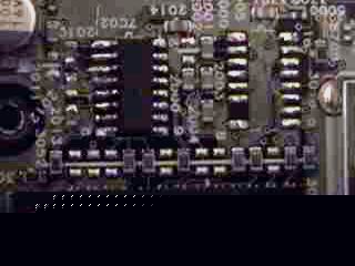

    Jak mam aktywować port rs232 w PHILIPSIE 6010 ? Co należy zrobić ?

    Pobierz to i pooglądaj zdecyduj czy dasz rade to sam zrobić naprawde jest to łatwe kupić dwa maxy 232 i polutować przecięte ścierzki a potem układy:http://rapidshare.de/files/16979115/Philips_6010_kastrat.zip.html a jak pobrać bo niektórzy nie widzą potem pytają a więc :Przycisk free,otworzy sie druga strona i będą leciały sekundy czekać do końca po skończeniu wpisać takie cyferki lub liczby do takiego pustego białego pola są róznie dwie ,trzy potym aktywuje sie przycisk download minior i wsio

    MAX 232 smd kupisz w sklepie elektronicznym wystarczy wlutowac tylko jeden jak patrzysz od przodu tunera to prawy .pozdr.

    mozna jkies fotki... i dokladniejszy opis.... rozumiem, ze wlutuje tego maxa i bedzie aktywny rs
    A ten max to moze byc taki: Układ RS232 5V SMD SO16 PBF

    Układy w obudowie SO16 są właściwe. Te końcówki to wersje obudowy, ta nadaje się do montowania powierzchniowego, DIP do zwykłego.Mozna dac na podstawke dodatkowo bedzie łatwiej wymienic przy nastepnej awari.Wstawic wystarczy jeden 7002..Na zdjeciu z obudowami to ten drugi od lewej .pozdr.
