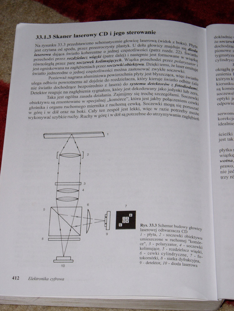

    moze mi ktos podac wlasnie jakies strony tyczace sie tego tematu. Glupia sprawa musze sie z tego dobrze przygotowac na zajecia, a tak z www.google.pl to za duzo nie ma. Prefereuje raczej strony polskie, jednak jak by ktos mial dobre ang to tez prosze. Chodzi o przejrzyste wytlumaczenie, takie ogolne ale z zachaczeniem o laser polprzewodnikowy. Dzieki z gory za kazda pomoc !

    Witam tu są foty rozdziału z książki "elektronika" wyd. wkł, jest tu trochę o danych technicznych, rodzaju i specyfice danych zapisanych na płycie, korekcji błędów, śledzeniu ścieżki i czytniku laserowym.
    • [help] Jak działa odtwarzacz CD? Wyjaśnienie z uwzględnieniem lasera półprzewodnikowego P4030019.JPG (223.68 KB) Musisz być zalogowany, aby pobrać ten załącznik.
    • [help] Jak działa odtwarzacz CD? Wyjaśnienie z uwzględnieniem lasera półprzewodnikowego P4030018.JPG (291.13 KB) Musisz być zalogowany, aby pobrać ten załącznik.
    • [help] Jak działa odtwarzacz CD? Wyjaśnienie z uwzględnieniem lasera półprzewodnikowego P4030017.JPG (244.75 KB) Musisz być zalogowany, aby pobrać ten załącznik.
    • [help] Jak działa odtwarzacz CD? Wyjaśnienie z uwzględnieniem lasera półprzewodnikowego P4030016.JPG (197.28 KB) Musisz być zalogowany, aby pobrać ten załącznik.
    • [help] Jak działa odtwarzacz CD? Wyjaśnienie z uwzględnieniem lasera półprzewodnikowego P4030015.JPG (244.18 KB) Musisz być zalogowany, aby pobrać ten załącznik.
    • [help] Jak działa odtwarzacz CD? Wyjaśnienie z uwzględnieniem lasera półprzewodnikowego P4030014.JPG (230.95 KB) Musisz być zalogowany, aby pobrać ten załącznik.
    • [help] Jak działa odtwarzacz CD? Wyjaśnienie z uwzględnieniem lasera półprzewodnikowego P4030013.JPG (202.47 KB) Musisz być zalogowany, aby pobrać ten załącznik.
