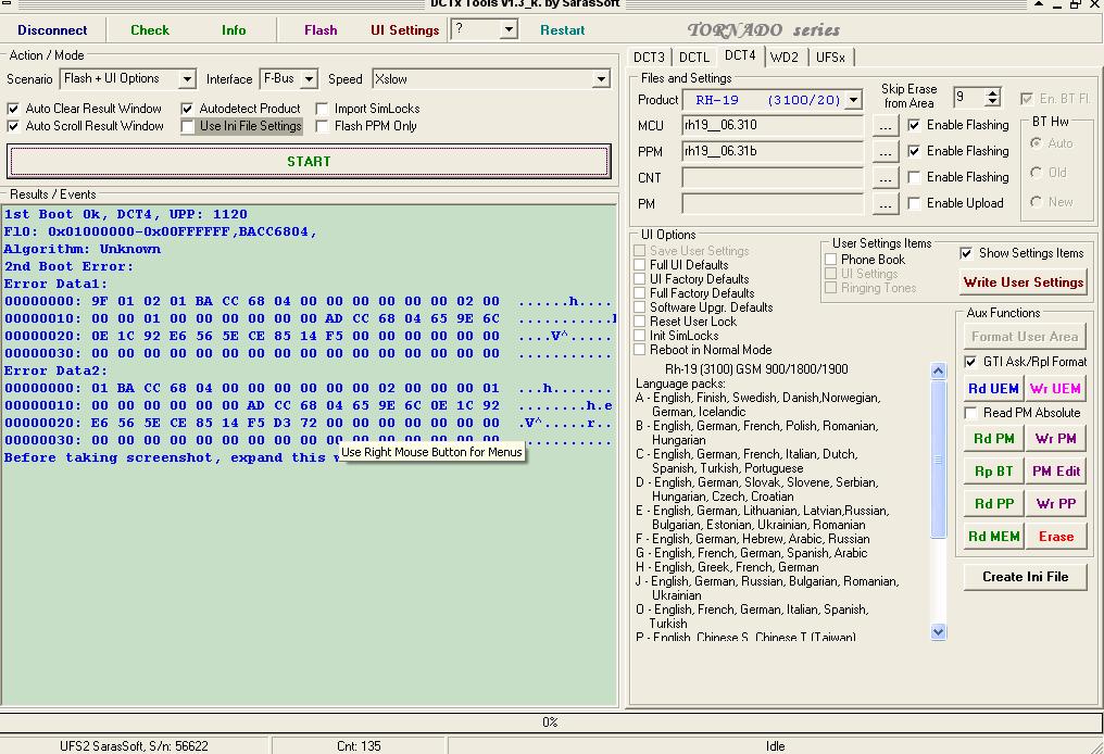

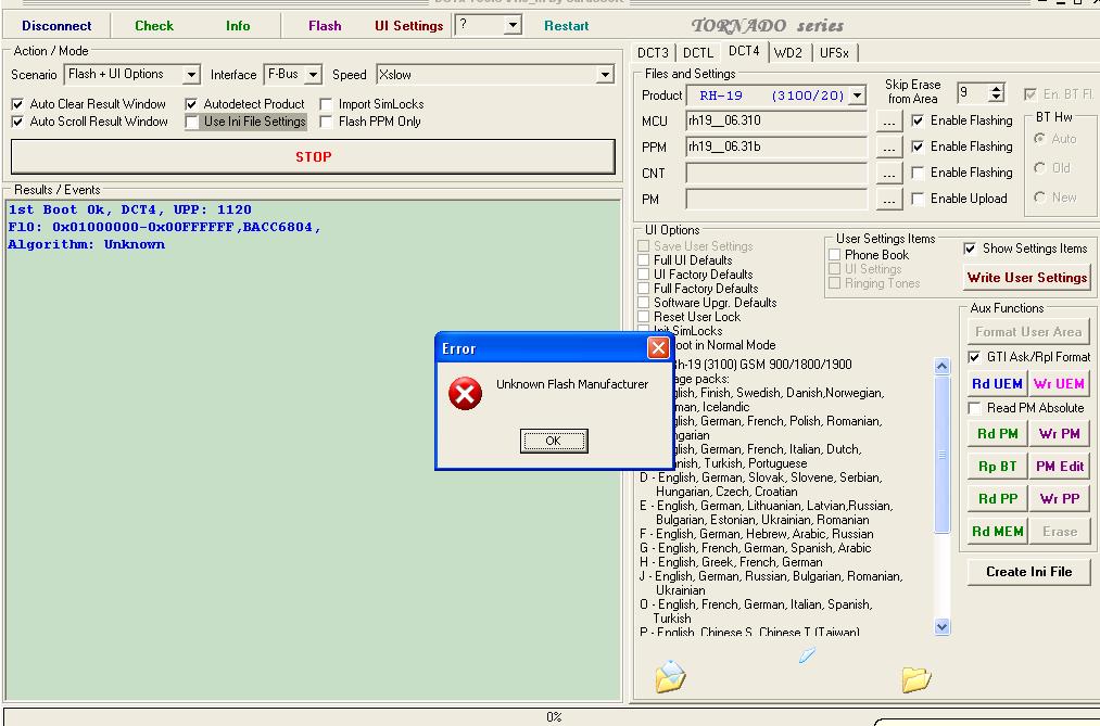

    Witam mam taki problem z nokią 3100 nie wiem co się z nią działo wcześniej . Wiem że się wcale nie załancza i nie ładuje baterii :/
    Pod Tornadem wykrywa ją ale INFO nie można zrobić a jak próbuje ją sflashować to wychodzą błędy takie jak na fotkach .
    Za waszą POMOC z GÓRY DZIĘKUJE .

    Wygląda na oderwany flash lub procek. Czyli zaczynamy od grzania. Postawisz ją dopiero jak ci wyświetli poprawne ID flasha.

    Fia to potoczne określenie flash loaderów ponieważ większość ma rozszerzenie *.fia i siedzą sobie w katalogu:
    c:\Program files\Nokia\Phoenix\flash\
    ale w twoim przypadku jest błędne ID więc fia nic do tego nie ma. Tak jak napisałeś podlej topnikiem i grzej.

    Witam powiem tak jeżeli nie możesz zrobić info a check działa poprawnie to wybierz MCU,PPM,CNT,PM zaznacz full factory i software upgrade,zamiast start naciśnij flash ten obok info prędkość normal.dociśnij kabel do płyty i powinno zacząć flashować.U mnie pomaga.

    Czasami trzeba jeszcze do kompletu zostawic czysty "Autodetect product", po ustawieniu recznie tego wszystkiego co kolega powiedzial wczesniej, glownie chodzi tylko o mcu, ppm, cnt. Naciskasz tylko "Flash".
