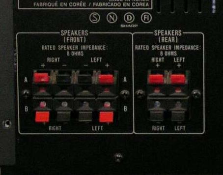

    Otóż mam tą wieżę razem ze wzmakiem :) chciałbym do niej podłączyć dwie kolumny 8ohm i subwoofer 8ohm. Do subwoofera mam filtr aktywny. Prosiłbym o pomoc jak to zrobić.
    W załączniku daję zdjęcie od tyłu wzmaka.
    • Jak podłączyć kolumny 8ohm i subwoofer 8ohm do Sharp System-8800? sharp.jpg (22.09 KB) Musisz być zalogowany, aby pobrać ten załącznik.

    Nie można podłączyć kolumn i subwofera naraz do tego wzmacniacza. To jest stereo a NIE 2+1.

    Tak właśnie myślałem. Czyli zostaje tylko możliwość odpuszczenia sobie ze stereo i np. na lewy kanał dać subwoofer a na prawy kolumny ?? I mam jeszcze jedno pytanko czy warto wogóle pchać się w subwoofer ? Czy nie lepiej do kolumn dać jakiegoś dobrego niskotonowca ??

    Powiem tak.Stereo to stereo. Subwoofer w wielu przypadkach mija się z celem. Lepiej zainwestować w dobre niskotonowe głośniki wtedy subwoofer będzie zupełnie zbędny. Wzmacniacz który posiadasz ma ogromne zasoby mocy i bez problemów zasili duże głośniki.
