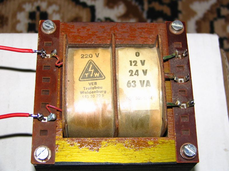

    Mam takie trafo jak na zdjęciu poniżej i mam pytanie jak wyliczyć jakie prądy wyjściowe będą na poszczególnych uzwojeniach, czyli: 12V, 24V i przy połączeniu 12V i 24V (można tak wogóle podłączyć?) Z góry dzięki za odpowiedź.

    Witam prosty sposób P= U x I cyli 63/12 =5,1A ztym że moc trafa należy obnizyc o do ok 70-80 % mocy znamionowej . Przy 12V moc ciągła to 3,5-4 A przy 24V 1,8-2 A pozdrawiam

    Masz wtórne 12+12V połączone na środkowym zacisku, 24 to suma tych napięć. Możesz dać mostek prostowniczy i ciągnąć 24V= albo 2 diody i prostować 12, wtedy środkowy zacisk to -. Max. prąd to ok. 2A, nawet nieco ponad, ale ostrożnie, przy 24V albo 2x2A przy 12V - w sumie 4A/12V, ale pod warunkiem równomiernego obciążenia połówek. 63VA/24V=2,5A, 63VA/12V=5A ale to już "na styk".

    Na środkowym ? :| a nie ostatnim (sądząc po oznaczeniu) W takim bądź razie chcąc podłączyć 24V do których nóżek musze przylutować kabelki ?

    Do skrajnych.

    Tak właśnie sądziłem! Dzięki :-)
