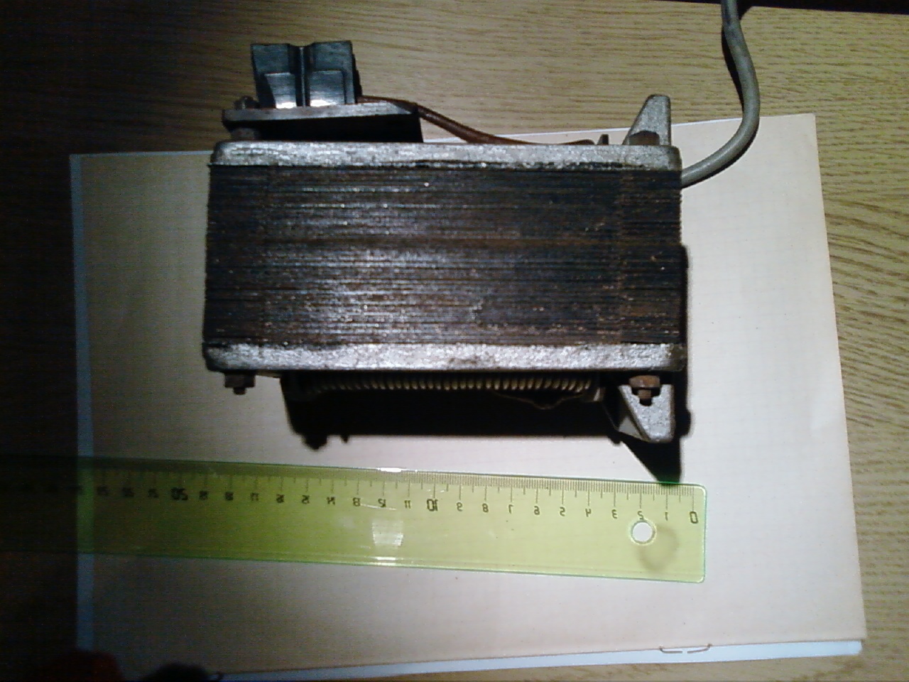

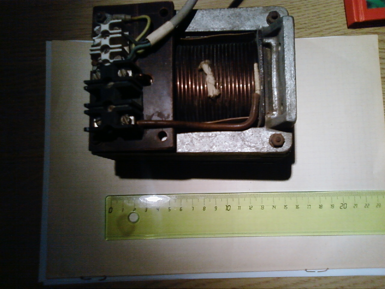

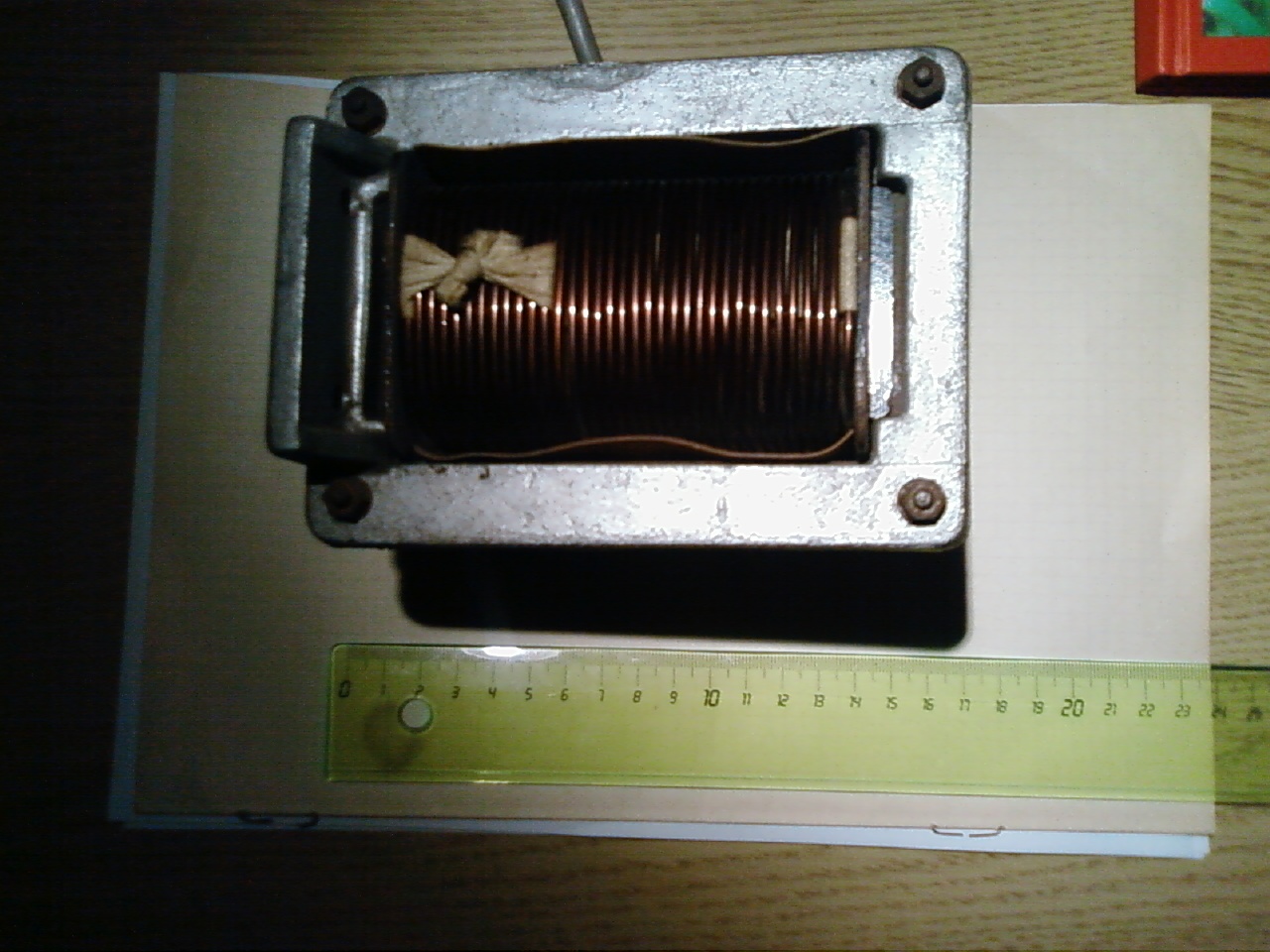

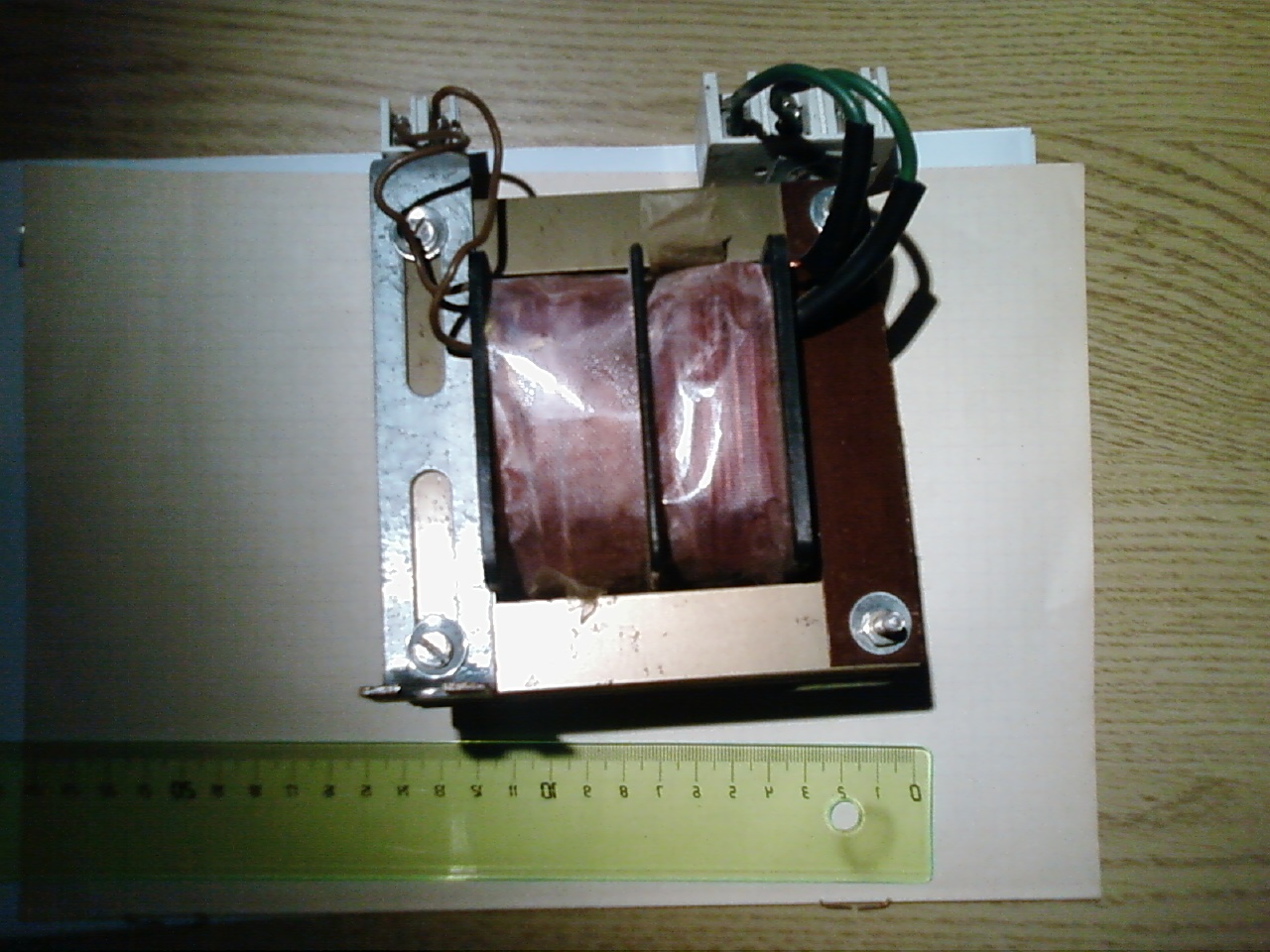

    znalazłem 2 transformatory sieciowe (w rupieciach), ale bez jakichkolwiek napisów i tabliczek znamionowych. Pierwszy ma napięcie wyjściowe 12v (zmierzone), średnica uzwojenia wtórnego ok. 2mm, o pierwotnym nic nie wiem, bo jest całe zasłonięte,

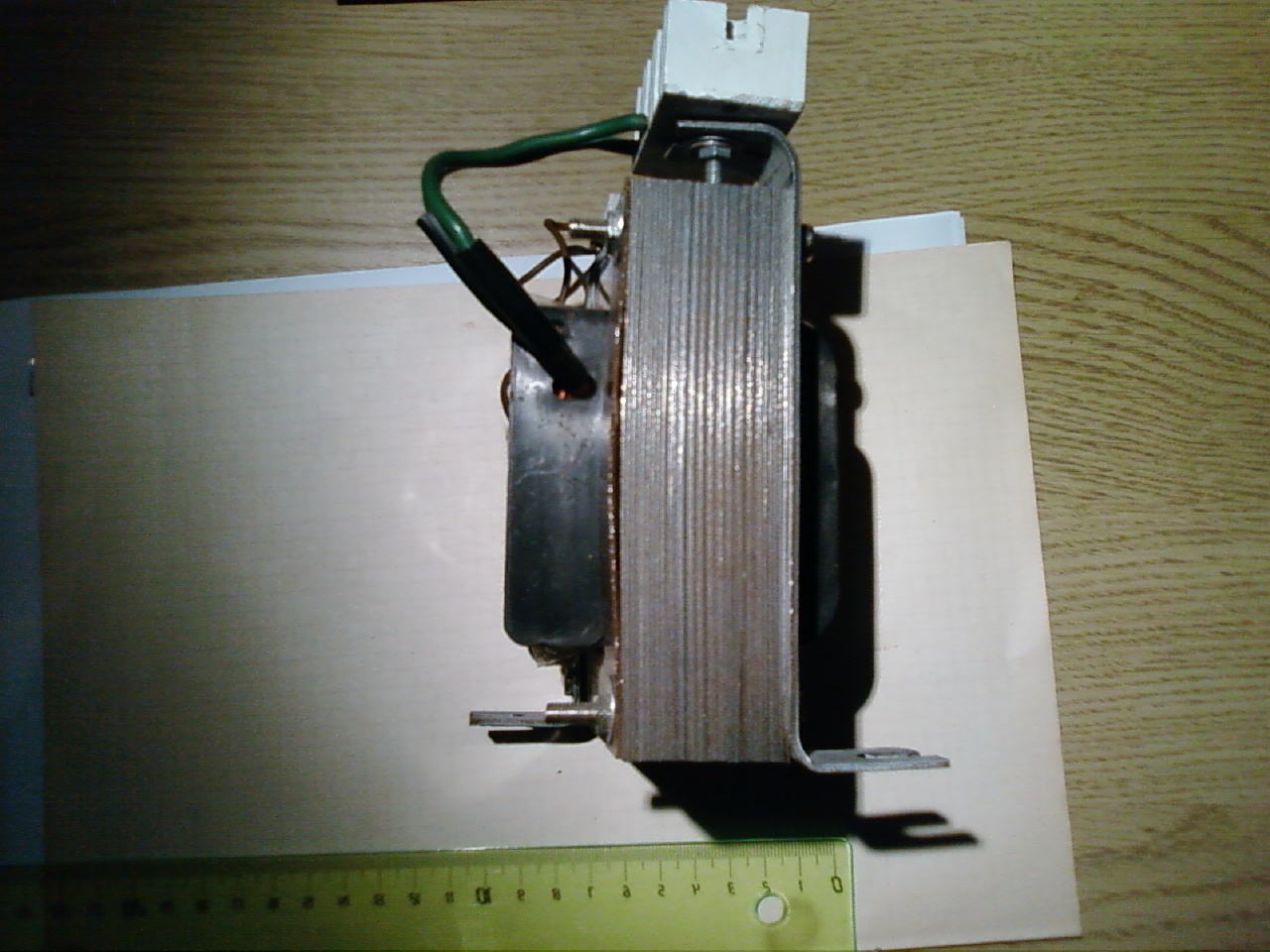

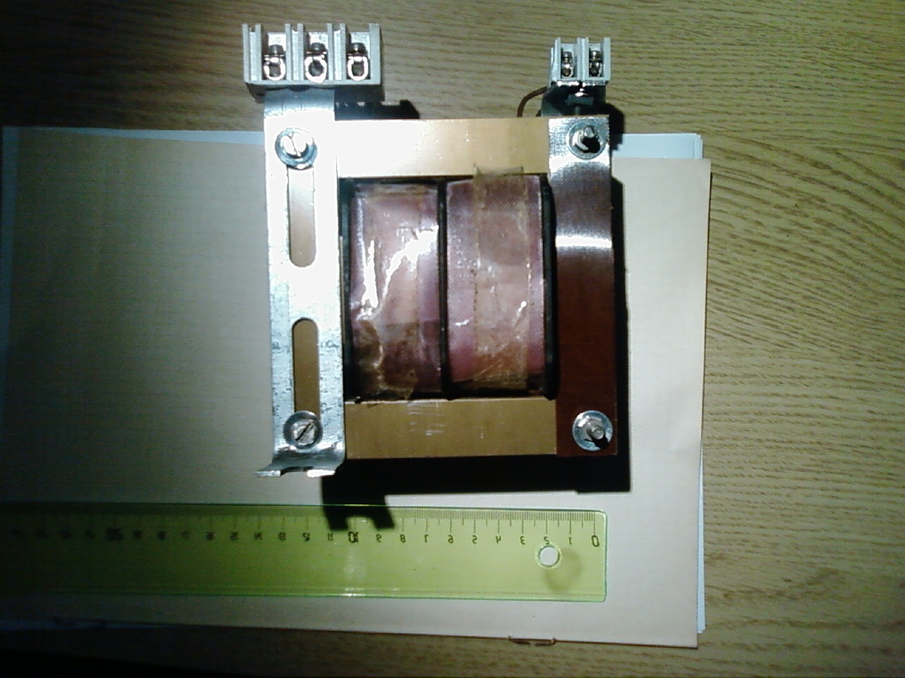

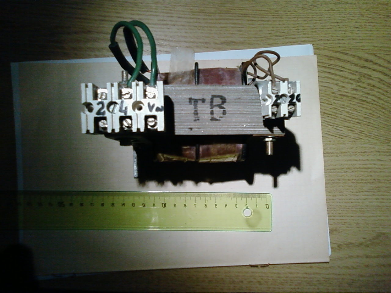

    drugi- napięcie 24v, uzwojenie pierwotne ok 0.8mm, wtórne też ok. 2mm (zasłonięte, a przez tą folię ciężko zmierzyć),
    Chciałbym policzyć ich moc, i prąd jaki mogą bezpiecznie dostarczać do obciążenia,
    oto zdjęcia(zrobione aparatem w telefonie):
    pierwsze trafo (to 12v):
    2 nieoznakowane trafa sieciowe - jak określić moc?
    drugie(24v):

    Moc przybliżoną obliczysz z przekroju rdzenia, tj. środkowej kolumny na której są uzwojenia. Moc = S²x0,8 przy czym to 0,8 dla starych trafo zrobionych z gorszych materiałów można przyjąć 0,7.
    Prąd to około 2A do 2,5A na 1mm² czyli przy około 2mm średnicy to 3,14X2=6,3A do 7,85A. prąd też wyjdzie Ci z mocy trafo/12V (lub w drugim 24V). Z zdjęć nie idzie odczytać mimo skali przekroju.
