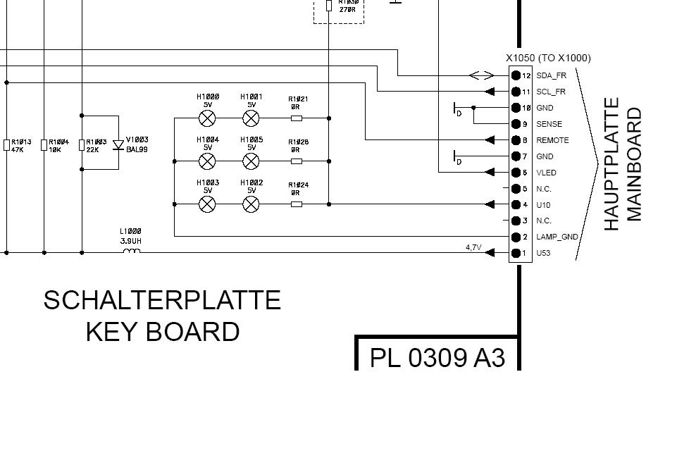

    Witam popsuł mi się wyświetlacz w tym radyjku:
    http://www.allegro.pl/item97941442_blaupunkt_saint_tropez_rcm_168_od_1zl.html
    Tu daje link (jak by ktoś nie wiadział jakie to radyjko) Znalazłęm te dwie diody a raczej miniaturowe żarówki w kształcie walca, podświetlające ten wyświetlacz, są spalone.
    Moje pytanie brzmi co to są za żarówki?? POnieważ chce kupic i nie wiem jakie...
    Proszę o pomoc. Pozdrawiam.

    mikrozarówki pracujące na 12 volt...poszukaj w jakimś starym radyjku czy czasem nie ma sprawnych i przelutuj lub szukaj w sklepach elektronicznych...

    Na 12V żarówkach raczej niewiele zobaczy. W oryginale są na 5V. Możesz wstawić 6V.

    Napewno?? ja zawsze wstawiałem,wstawiam,i będe wstawiał 12to voltowe bo takie mi się wydaje są,po co obniżać napięcie po to aby tylko zasilać żarówki zresztą na stronie z żarówkami znalazłem "Żarówka 14V 100mA Blaupunkt" tak więc czy kolego NAPEWNO tam są żarówki na 5 volt?? bo ja się osobiście NIGDY z takimi nie spotkałem w żadnym z radyjek nawet najgorszych firm...nawet wczoraj wymieniałem żarówkę w radiu BLAUPUNKT AUGSBURG CR 24 i wstawiłem 12 voltową i świeci baaardzo jasno.

    Oj kolego jeszcze mało widziałeś! Nie mam zwyczaju sie powtarzać, ale przy okazji świąt wrzucę fragment schematu panela od tego radyjka :D
    • Blaupunk St Tropez. Jakie żarówki w wyświetlaczu?? panel.jpg (60.56 KB) Musisz być zalogowany, aby pobrać ten załącznik.

    faktycznie dwie żarówencje dają w szeregu 12 volt...ok zwracam honor

    Wielkie dzieki, kupie 5v lub 6v.
