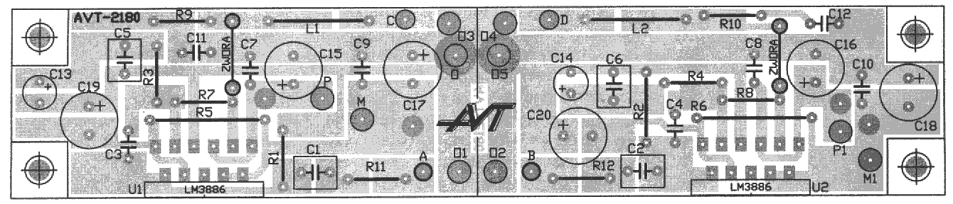

    nie rozumiem rysunku tego wzmacniacza 2x70W LM3886
    elementy umieszcza sie bezposrednio na radiatorze czy najpierw na plytce a dopiero plytke umieszcza sie na radiatorku??
    A tak wogóle to jakiej ma byc wielkosci ten radiator bo nic nie jest tam wspomniane i jak wykonać ten dławik??????????/

    Na obwodzie drukowanym umieszczasz elementy, a póżniej na ten obwód układ scalony :P
    Co do radiatora to poszykaj na forum pod hasłem LM3886 :D

    a co z tym dławikiem jak go wykonać co mam kupic rezystor i drut nawojowy czy jak???:]:]
    #13 2539841
    _PREDATOR_
    Posty: 31497
    Pomógł: 1864
    Ocena: 2312
    Pytasz o ten L1?
    Nawiń go na rezystorze MŁT 2W (lub na tulejce fi ok.1cm) fi drutu ok.1/1.5mm DNECu (drut nawojowy miedziany w emalii) do oporu.

    a to na tym rysunku duże okrągłe to nie jest jeszcze czsami tez dlawik ten rysunek jest dla mnie nie jasny i co to jest tam takie czarne jak dwie baterie??

    Pomógł: 1864
    Ocena: 2312
    Nie wiem o który detal pytasz, może kondensatory, takie okrągłe z 2 wyprowadzeniami lutowniczymi?

    tak o to tez mi chodziło
    oprócz tego jeszcze na rysunku tego wzmacniacza jest bodajże dławik taki dużu ogrągł ?????????/!!! czym on jest oznaczony i jak go zrobic?

    _PREDATOR_
    Posty: 31497
    Pomógł: 1864
    Ocena: 2312
    Prawdopodobnie tu pytasz o transformator sieciowy TORIOD, jest ogólnie dostępny w sprzedaży w sklepach internetowych i na rynku, jeśli się mylę to pokaż jak wygląda to o co pytasz, a trafa masz tu:

    chodzi mi cały czas o Wzmacniacz 2x70W LM3886
    na rysunku to okrągle to jest wkońcu transformator??? a jak tak to jaki on ma być i jak i z czym go podłączyć do układu a i jeszcze na układzie widać oznaczenie np D1 D2 D3 co to ozncza (napisalem literke D ale na płytce wygląda to bardziej jak mały kwadracik)
    Tak, pobierz katalog o którym Ci pisałem, zabacz w aplikacji jakie napięcie zasilania i wybierz odpowiednie trafo, na samej Elce (forum) jest masa postów na ten temat, wykarz troszku inicjatywy :P
    Ja tam nie widzę tej dopisanej literki D :P
    Zapewne tu chodzi Ci o ten czarny kwadracik na foto z 4 wyprowadzeniami, to jest prostownik mostkowy, inaczej 4 diody widoczne jako kwadrat w schemacie zasilacza z symbolem diody po środku.

    na środku widac na tym rysunku co załanczam właśnie te kwadraciki to som diody:]

    Przy każdym takim czy innym elemencie masz oznaczenia, dlaczego dodatkowo się nimi nie posługujesz?
    To nie są diody, to są wyprowadzenia/ punkty lutownicze, np. zobacz sobie połączenie +C17 to jest masa, tak samo posprawdzaj sobie pozostałe punkty połączeń, nie mniej nie dziwię Ci się, że o to pytasz :P

    a ,,M i P,, to tez są punkty lutownicze:]:

    Jeżeli to pytanie, to tak :P
