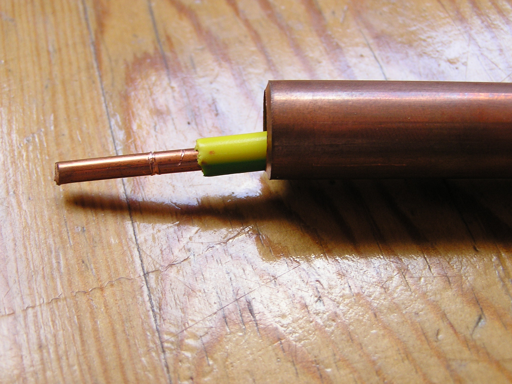

    Mam poważny problem szukałem troszkę na ten temat lecz wiele rzeczy jest dla mnie niejasnych. Po które przedstawie temat co mnie zastanawia:
    mam poniży wzór
    V * C 0.66 * 299792458
    1/2 wavelength = ------ = ---------------- = 0.0405m = 40.5mm
    2 * F 2 * 2441000000
    V = Velocity Factor of RG213 = 0.66
    C = speed of light = 299792458
    F = Frequency of Signal = 2441000000 (middle of 2.4ghz range)
    w tym wzorze intereuje mnie wartość V która określa się do przewodu. Taka charakterystyka znajduje się na stronie http://www.wlan.waw.pl/kable_koncentryczne.php
    potrzebuje obliczyć V dla przewodu z rurki miedzianej o długości 1m średnicy
    15mm a rdzeniem jest drut miedziany o średnicy 3mm.
    Całkowita wiedza teoretyczna na której się opierałem jest na stronie :
    http://wireless.gumph.org/articles/homemadeomni.html
    na podstawie tego projektu chce zbudować antenę dokólną na pasmo 2,4gh

  • #4 2543347
    hubert2101
    Posty: 129
    Ocena: 5
    odnośnie odpowiedzi pana wkd o wyznaczenie częstotliwość rezonansową i
    o dnieś ten wynik do 300 MHz. Znalazłem pewien wzor ale bez opisu zalanczam go z regółka
    W obwodzie występuje zjawisko rezonansu, gdy impedancja zastępcza ma charakter wyłącznie rzeczywisty, tj. reaktancja lub susceptancja zastępcza obwodu jest równa zero. Częstotliwość/pulsację, przy której występuje rezonans nazywana jest częstotliwością rezonansową/pulsacją rezonansową.
    {Z_{zas}} = R + jX, X = 0
    {Y_{zas}} = G + jB, B = 0
    co do czego podstawić

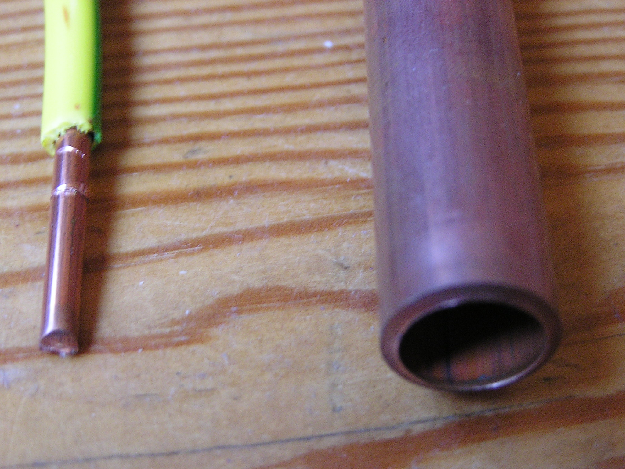

    A co do odpowiedzi pana SP1AQU ma się rpzumieć, żę v=1 dla mojej konstukcij a więc
    V * C 1 * 299792458
    1/2 wavelength = ------ = ---------------- = 0,0614 m = 61,4 mm
    powinno wygłądać cos takiego
    załanczam dwa zdięcia komponetów do produkcji anteny
    • Antena dookólna na 2,4Gh a wzory na współczynnik skrócenia.. P1010002.JPG (723 KB) Musisz być zalogowany, aby pobrać ten załącznik.
    • Antena dookólna na 2,4Gh a wzory na współczynnik skrócenia.. P1010001.JPG (642.97 KB) Musisz być zalogowany, aby pobrać ten załącznik.

    :arrow: hubert2101
    Antena którą zamierzasz zbudować jest wykonana z linii transmisyjnej (kabel RG213) o impedancji falowej 50 omów. Twoja linia współosiowa wykonana z rurek również powinna mieć taką impedancję, jeśli antena ma działać poprawnie. Problem w tym, że dla podanych przez Ciebie wymiarów (15mm i 3 mm) będzie miała około 96 omów.
    Jeśli zależy Ci na zbudowaniu działającej anteny, to najlepiej kup metr kabla RG-213, co wyniesie Cię około 5 zł, i zbuduj tę antenę według opisu.
    Jeśli temat Cię interesuje, to ściągnij sobie z internetu "Poradnik ultrakrótkofalowca" Zdzisława Bieńkowskiego i poznaj nieco teorii.

  • #10 2716770
    hubert2101
    Posty: 129
    Ocena: 5
    Ale kicha z tej antenki, cos tam na nią łapie a co dziwne to sieć ktora nadaje na innej polaryzacji a nie na tej na która zostala zrobiona czyli na poziom. :D Siła sygnału na 15M H-155 wynosi jakies -78/80 a jakość sygnału od 50%-80% przy odległości nadajnika +/- 1km .
    Test przeprowadziłem na karcie RT2400 (Ralink)20dbm. A antenka składa się z 16 elementów jakieś 1,5m długości. Mam zamiar zrobić jeszcze jedną dokólną ale z kabla H-155 i potem powiem jak śmiga.
